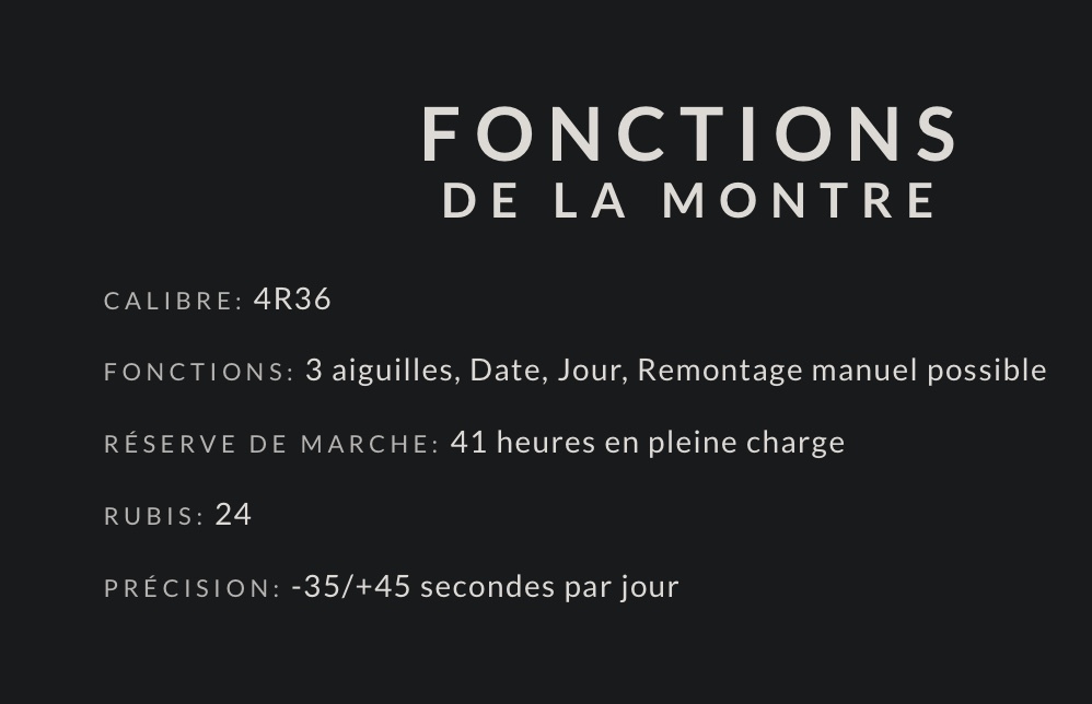

    Bonjour je reviens un peu tard mais j’ai vendu ma Turtle Padi car marre de perdre 30s/j.
    quand on va sur le site Seiko y’a ça:
    Seiko, coup de gueule - pourquoi un contrôle qualité si déplorable - Page 4 Icbr
    Tu crois vraiment que chez L.P (achat boutique donc) ils vont la renvoyer en SAV sous garantie (donc sans payer) alors que "c’est dans les specs, c’est marqué sur le site"?
    Moi non, donc j’ai revendu.
    J’ai fait le calcul pour ceux qui sont dans les specs avec +45s/j ça fait 22mins20 par mois, et faudrait rien dire?

    Seiko se préserve en annonçant une telle dérive journalière et ça peut se comprendre, mais honnêtement on peut questionner l’intérêt du montre qui retarde de 35s/j Incompréhensible . C’est quand même hallucinant de vendre un produit avec une telle marge théorique !

    Je suis d’accord que dans la majorité la dérive sera « acceptable » mais le problème est le delta annoncé par le constructeur.
    Seiko annonce entre -35/+45s/j cela veut juste dire que les calibres qui sortiraient de la chaîne avec un -35s/j ne seront pas révisés voir mis de côté puisqu’ils sont dans la norme. Au mieux tu peux avoir du A stock et du B stock que tu verras en période de soldes ou bien dans des ventes « privées ».
    Pas de perte, pas de soucis et vive la production de masse qui font quand même réfléchir sur la finalité du produit.
    Personnellement de tels chiffres me laisse perplexe de nos jours avec les techniques de production actuelles.

    Eta basique: +-12 mais on peut aller à 30…
    Miyota: +-10 mais on peut aller à 30…
    Les powermatic machin et cie: -10 à 30
    Seiko: 4r -30 à 45, 6r35 les nouveaux : -15 à 25.
    Bref, personne ne fait mieux…
