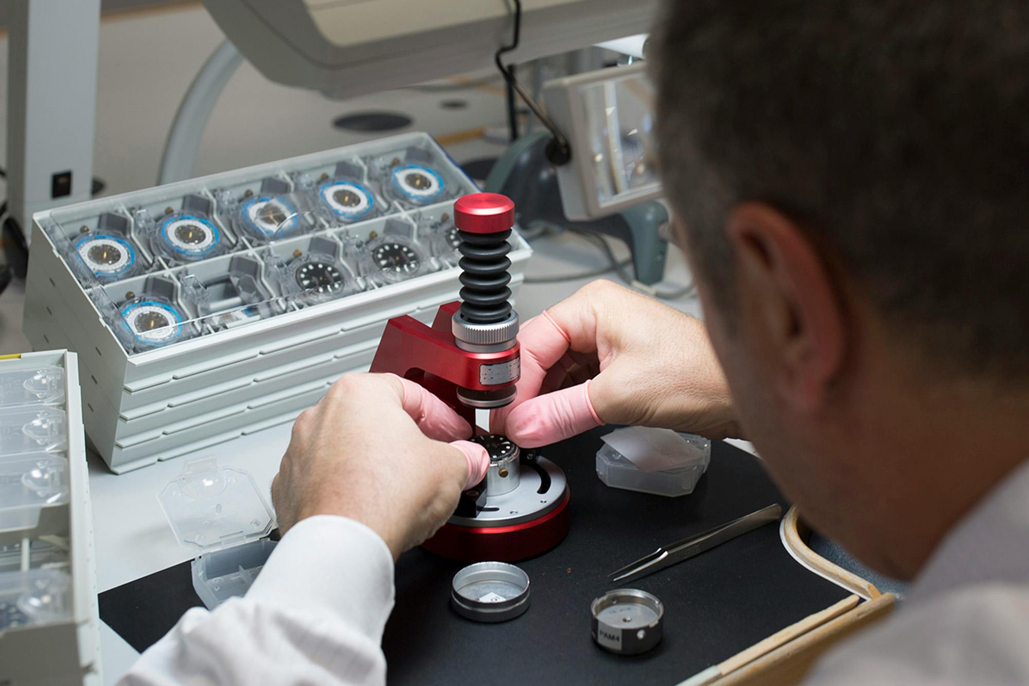

    On parle de contrôle qualité justement =
    Visite manuf
    SAV & Contrôle Qualité chez Tudor - Page 10 B89A8023-2.jpg?ixlib=rails-1.1
    quand le neuf est pire que le vintage , rien de neuf…..
