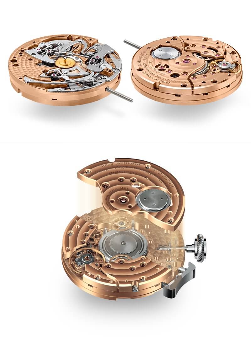

D’abord une question qui rejoint le problème des chronos: le centigraphe de Journe prétend mesurer le centième de seconde, sans avoir la fréquence qui va avec, alors, tour de passe passe ou réalité ?
La deuxième question concerne toujours Journe: que penser des modèles à résonance ?25 novembre 2020 à 23h03 #420004448871ZEN

Le site de Journe donne ces explications … Signalons que le calibre tourne à 21 600 alternances par Heure ( 3 H)
- Citation :
Description technique
Pour ce mouvement chronographe sans précédent, F.P.Journe a mis au point un système d’activation ergonomique du chronographe qui le met en marche, le stoppe et le remet à zéro par une bascule à 2 heures sur la carrure, au lieu des boutons classiques de chaque côté de la couronne. La fonction chronographe a également été isolée du mouvement, ne provoquant ainsi aucun effet sur l’amplitude du balancier. Ces deux innovations ont été brevetées.
Les échelles tachymétriques convertissent les unités de temps pour 1 kilomètre parcouru en vitesses allant de 6km/h — le pas de la marche à pied— à 36,000 km/h, bien au delà de la vitesse de libération d’une fusée atteignant la vélocité de satellisation minimale (première vitesse cosmique)

Membre- Eric67 a écrit:
- D’abord une question qui rejoint le problème des chronos: le centigraphe de Journe prétend mesurer le centième de seconde, sans avoir la fréquence qui va avec, alors, tour de passe passe ou réalité ?
Je m’étais interrogé là dessus quand le Centigraphe est sorti. J’ai eu l’occasion de poser la question à F.-P. Journe sur le salon belles montres en 2008 et je n’ai pas obtenu d’autre réponse que « regardez sur le site internet, on va mettre les explications techniques ».
- Profitant d’avoir un interlocuteur très compétent, je vais me risquer à deux questions, car elles excédent mon entendement et que je ne trouve pas de réponses. Je comprendrais cependant que vous ne souhaitiez pas vous exprimer sur le sujet.
Je ne suis pas compétent, j’ai un métier, je le pratique, ni plus ni moins que des tas d’autres. La sciences est faite de nombreux domaines, dont la mécanique fait partie et donc l’horlogerie. Pour le centigraphe, c’est une extrapolation de la loi basique V = d/t ! Si vous connaissez V (fréquence) et que vous mesurer pendant un temps t, et bien vous avez un déplacement d. Si vous mesurer d (échelle graduée), en connaissant la fréquence vous tombez sur t, mais sans précision aucune. Pour mesure le 1/100ème il faut couper la seconde en 100 parties qui représente 50 périodes et 100 alternances. La physique a ses bases intangibles ! Mais je me garderai bien de faire des remarque sur cette montre, Mr. Journe est un grand horloger.
