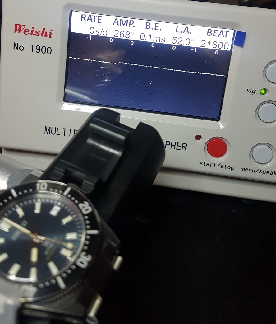

    j’ai un petit 6R35 qui s’en tire plutôt bien Wink SPB149
    Précision aléatoire des 6R15 : Une piste ? - Page 15 47c4
