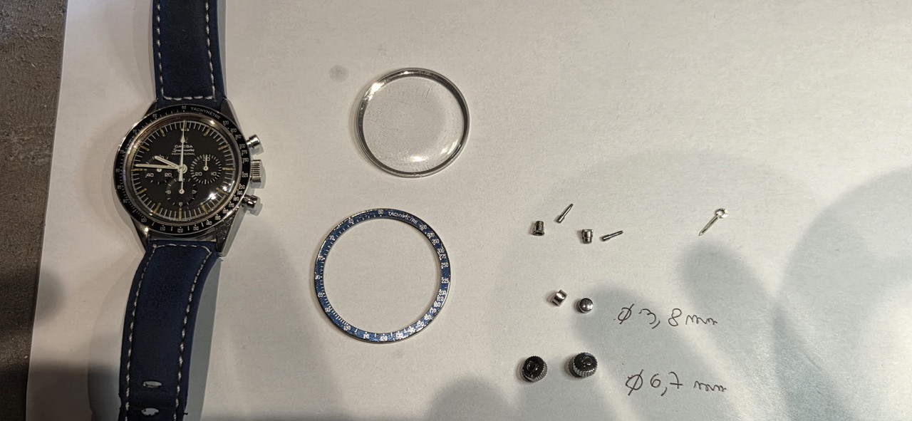

    Pour ceux qui souhaitent l’histoire, elle est dans les pages précédentes.
    J’ai retrouvé les pièces que Omega Biennes m’avait démontées / remplacées. J’ai fait remonter le cadran par un horloger de Strasbourg, Inarimod, très pro et sympa.
    J’ai mis en vente le cadran de service.
    En regardant en détail, je me pose la question de la lunette qui est « DON », la remettre à la place de la nouvelle? Pour l’aiguille des heures, la seule que j’ai récupéré, elle est vraiment abimé.
    Pour la couronne et les poussoirs, en mesurant, ils ont les mêmes diamètres.
    Voila…

    #420001781038
    mozart67
    cannon67 a écrit:
    J’ai sorti ma pelle et remonté le post! Wink
    Voila…
