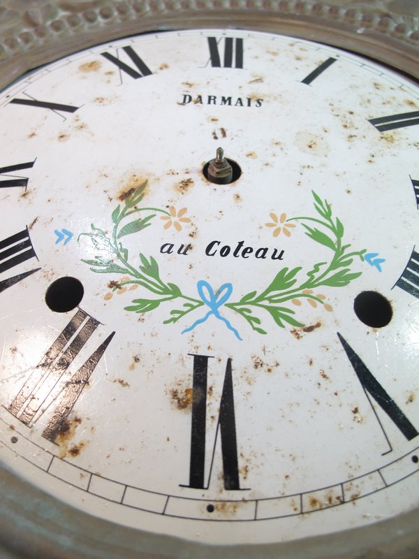

    Le cadran après un léger décrassage, il est piqué de rouille.

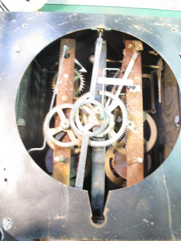

    Dedans, de la rouille

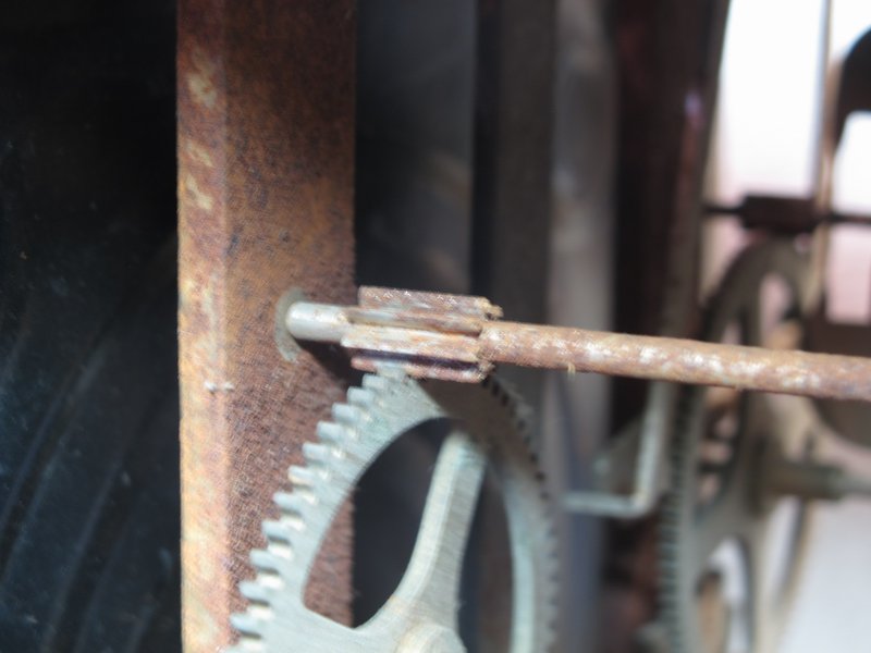

    Il manque une pièce tournée sur la tige filletée de la pièce ajourée comme une fleur (je n’ai pas encore tout lu pour identifier le nom et la fonction)

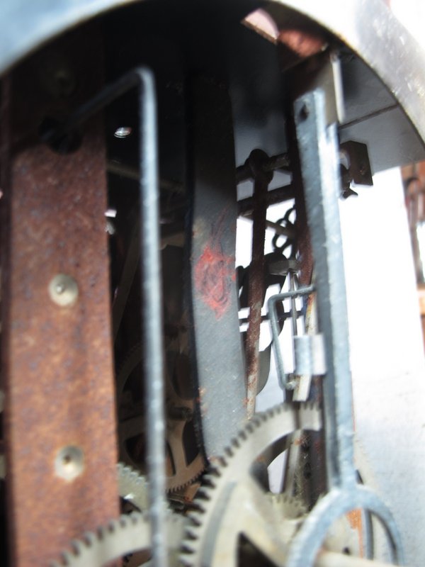

    Le longeron central est enfoncé à l’endroit que j’ai crayonné en rouge.
    Remises en état de pendule comtoise - Page 21 IMG-3740

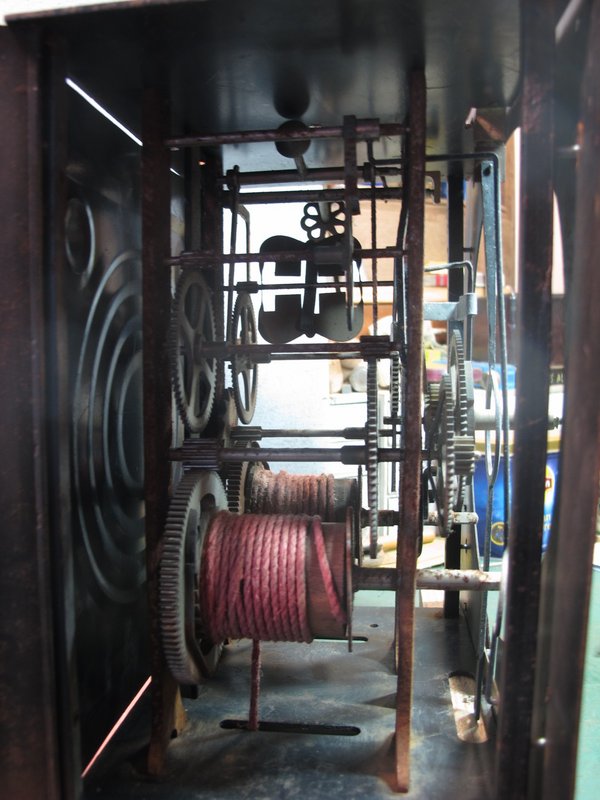

    on peut voir l’ampleur de cet enfoncement sur une vue de profil
    Remises en état de pendule comtoise - Page 21 IMG-3741

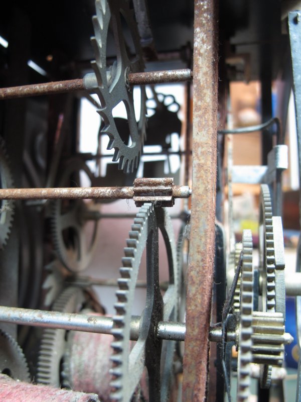

    L’équerre montre la distortion du chassis, probable résultat d’une chute
    Remises en état de pendule comtoise - Page 21 IMG-3742

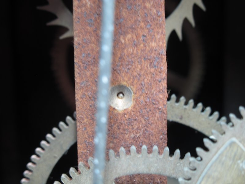

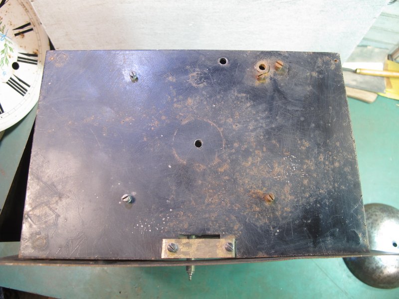

    détail sur quelques points de rouille, il est urgent de ne pas chercher à la faire tourner avant nettoyage

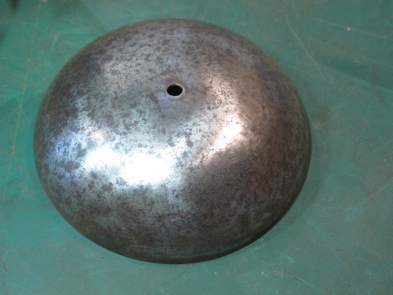

    Le timbre en acier après un premier dérouillage
