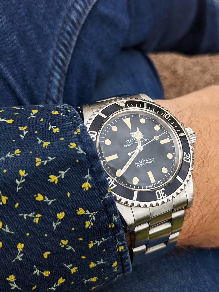

    Pour faire remonter le sujet, ma montre du jour :
    Les plus belles 5513 de Fam - tome 2 - Page 6 52390468293_a2de1b38cc_b
    Pascal
    #420004761730
    Yaz
    Superbe patine.
    Et ce plexi 🥰🥰🥰
