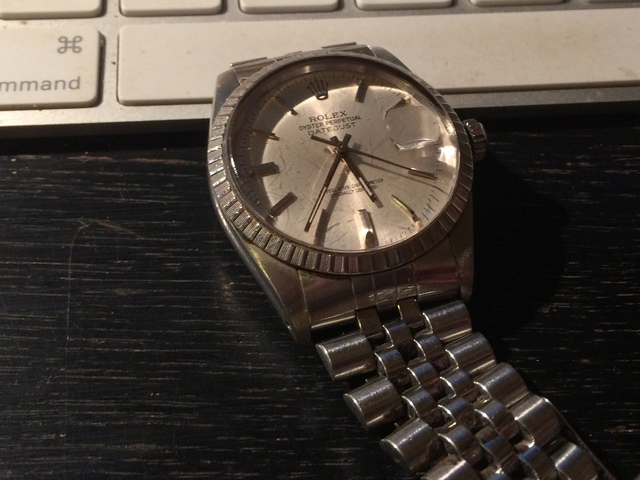

    16030 achetée en 1980. J’ai dû la reporter trois fois pour révision, une fois en 1986 chez l’AD chez qui je l’avais achetée, les deux fois suivantes, chez Rolex a Paris. A aucun moment, on ne m’a proposé de changer la boîte. La dernière, on m’a juste demandé si je voulais qu’elle soit polie.
    L'histoire (mouvementée) d'une DATEJUST Img_0315
    Pour l’anecdote, dérive de deux secondes en 3 semaines. On pense ce qu’on veut de la marque, mais pour un mouvement de plus de 40 ans, chapeau.
