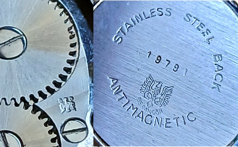

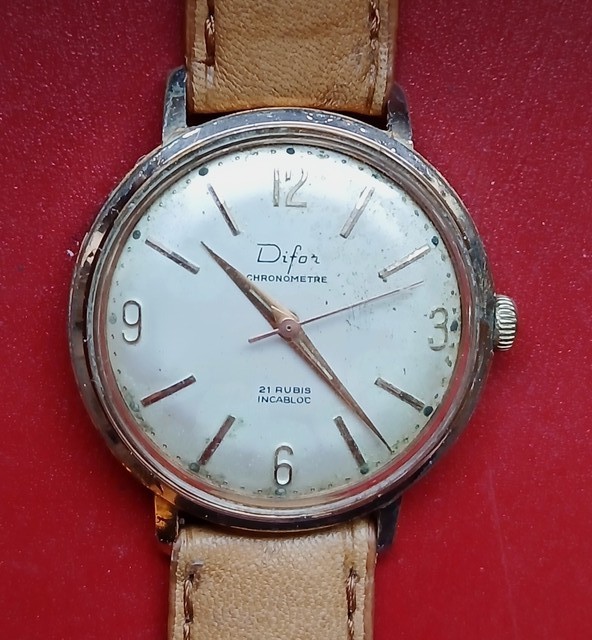

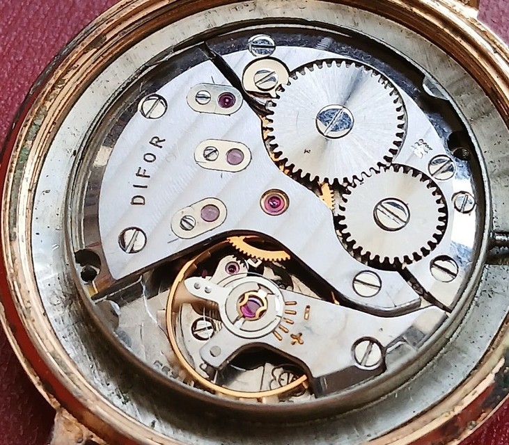

    Bonjour à toutes et à tous.
    Ma petite contribution : montre Difor équipée également d’un mouvement Eta 2370.
    Sur le mouvement est apposé un poinçon. Peut-être celui de Besançon évoqué un peu plus haut ?
    La tête de l’aigle est tournée à l’opposé de celle figurant sur les armoiries de Besançon du dos de la montre.
    À noter le nombre 553 à gauche du balancier, mois et année de fabrication ?
    Merci pour votre avis.
    incroyable mais vrai : piéce de chronométrie - Page 3 TEjHVb-duo
    incroyable mais vrai : piéce de chronométrie - Page 3 81zHVb-DIF1
    Dommage que l’aspect extérieur bien dégradé ne soit plus à la hauteur de la qualité de son mouvement qui
    reste étonnamment précis.
    incroyable mais vrai : piéce de chronométrie - Page 3 W0zHVb-DIF5
    #420003294761
    Nicolas las
    Bonsoir Tic68
    Il me semble que le 553 est le numéro du mouvement, puisqu’il est obligatoire pour passer les épreuves de bonne marche. Il a reçu un poinçon d »aigle de Besançon, équivalent aux quatre étoiles, qui est la certification maximale octroyée par le Cetehor. Voir supra le catalogue Sarda (entreprise rachetée par Difor, d’ailleurs) pour les chiffres.
    Quant à l’aigle, sa tête est dans le même sens sur les deux poinçons, mais ne se distingue pas bien de la queue sur celui du mouvement! Les 2 poinçons signifient la même chose, mais ne sont pas du tout identiques, puisque le mot besançon ne figure pas sur l’un et que les 2 lettres ne figurent pas sur l’autre, bien plus grand et plus détaillé.
    La montre a le poinçon sur le fond et sur le mouvement à la fois, ce qui est loin d’être toujours le cas!
    Ce 2370 a été beaucoup utilisé pour les montres destinées à un bon niveau de chronométrie et votre témoignage de précision du calibre en recoupe d’autres, dont les miens.

    Anne B

    Anne B
    Bonjour Tic68
    J’abonde dans le sens de Nicoals.
    553 est le numéro de mouvement. Les montres Difor sont présentent dans les archives de l’observatoire entre les années 1961 et 1967. Je dirais que les montres ayant un numéro de mouvement autour de 500 ont été déposées ds les années 64-65.
    Concernant le poinçon, c’est ce qu’on appelle « le poinçon de Besançon », les archives de ces contrôles figurent dans nos archives à l’observatoire (en tout cas une partie de ces archives). Pour l’instant, je n’arrive pas très bien à déterminer l’articulation entre le CETEHOR et l’observatoire à cet époque (qui faisait quoi et comment).

    #420003294768

    #420003294769
    Nicolas las
    Merci, Madame Anne B, pour toutes ces précisions et votre temps.
    Le point à éclaircir définitivement, c’est de savoir si la certification chronomètre « aigle de Besançon » se faisait après guerre aussi dans les locaux du Cetehor ou bien dans ceux de l’Observatoire, qui signait les certificats. Mais je pencherais plus pour le Cetehor, puisque vous avez des bulletins chronométriques estampillés CETEHOR dans vos archives et qu’il semble que le Cetehor ait récupéré la responsabilité de valider les chronomètres de 3eme classe.
    Cela a pu changer selon les époques, également.
    Au plaisir de vous lire
    Anne B a écrit:
    Je n’ai aucune information sur ce qui se faisait au CETEHOR et ce qui se faisait à l’observatoire dans le cadre du poinçon de Besançon. Ce que je sais c’est que nous avons des boîtes d’archives avec dessus écrit « poinçon de Besançon » et que nous avons des fiches de contôle avec le logo du CETEHOR dessus. Les règlements du poinçon de Besançon se trouve également dans certains des règlements chronométrique.
    je ne sais pas de quelles archives disposent le cetehor (devenu FranceEclat) en tout cas dans les années 1990, ce qui est sûr c’est que le cetehor ne travaillait plus en lien direct avec l’observatoire et l’ensemble des certifications 1/2/3 étoiles se faisaient au cetehor.
    Avec ma collègue qui s’occupe du patrimoine nous avons mis les règlements chronométriques (que nous avions facilement sous la main) en ligne si vous voulez y jeter un oeil
    [arf en fait non je ne peux pas mettre de lien externe avant 7j incroyable mais vrai : piéce de chronométrie - Page 4 1f605 ]
