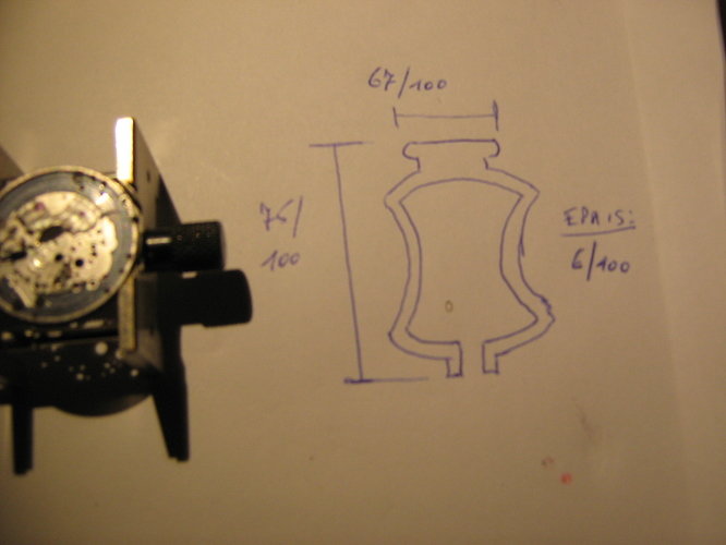

    Voici les dimensions de la lyre convoitée : (Longueur de 175/100 mm)
