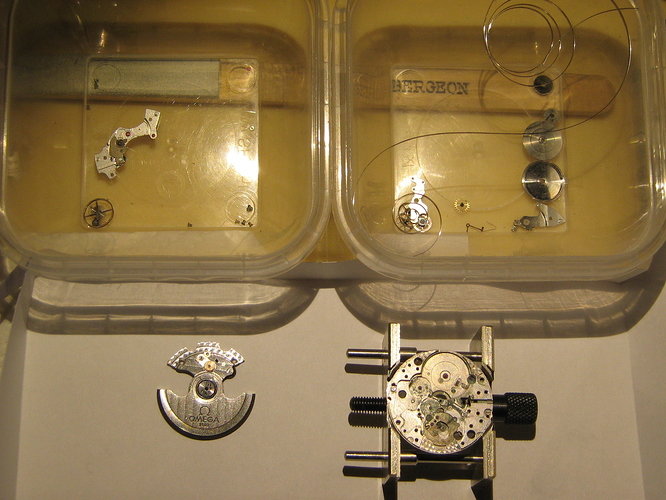

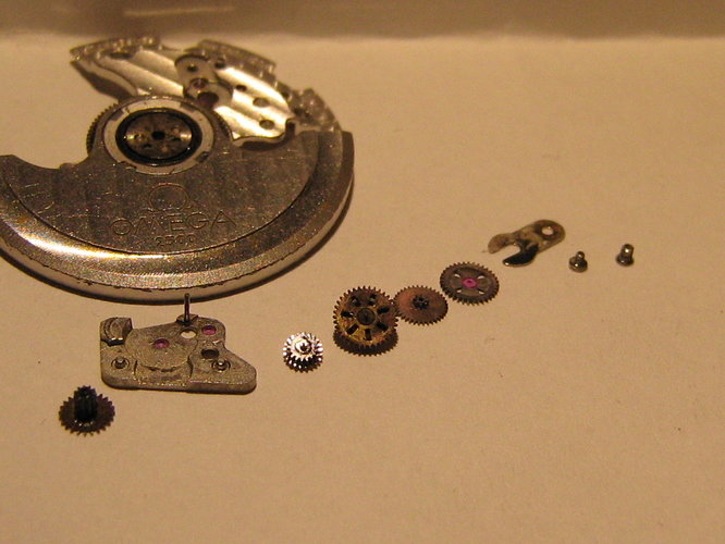

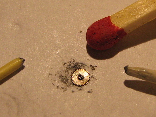

    brunod
    Lentement…
    coaxial sous la loupe F9a965863245c395085fb8a3f291409ea0e29d67_1_666x500
    Poliment… (C’est à dire en polissant )
    coaxial sous la loupe F923d57ce1cfc0b726c4e5a5ae8c9c7ba15ce6d2_1_666x500
    éparsement…
    coaxial sous la loupe 3fbc842ec84cd66e4058acfd5be0741aebf9a5a6_1_666x500
