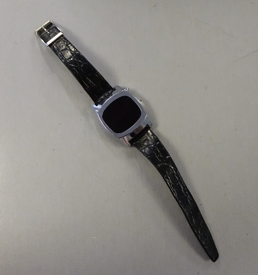

    Omegadict
    ancienne montre à LED des années 70 Img_4010
    ancienne montre à LED des années 70 Img_4011
    #410000141202
    Bonjour à tous j’ai une montre équipée du même mouvement et je n’arrive pas à la faire marcher. C’est ma première montre led donc je ne connais pas trop son fonctionnement.
    Est-ce que quelqu’un saurait éventuellement la réparer pour un budget raisonnable ?
    Merci d’avance
    #420004217064
    bonjour à tous,
    quelqu’un saurait me dire de quelle marque est cette LED ? Timex, Pulsar, Microjsaisplusquoi…?
    j’adore le « zero (0) jewels » et le « inajusted » incrit sur le mécanisme Mr. Green
    on va lui offrir deux piles, voir si elle redémarre…
    ancienne montre à LED des années 70 Tt2x
    ancienne montre à LED des années 70 Zkai
    ancienne montre à LED des années 70 Efr8
    ancienne montre à LED des années 70 Gukr
    ancienne montre à LED des années 70 Ymst
    #420004217065
    Daniel.
    Bonjour, sur le circuit imprimé/substrat céramique il y a peut être une réf.
    Si tu l’ouvre, attention au wire bonding.

    #420004217071
    Rocca
    L’intérieur a l’air propre, donc ça devrait marcher en y mettant la bonne pile.

    #420004217074
    Daniel.
    milwatch a écrit:
    Ca ressemble a un module asiatique. Il faut pas ouvrir.
    Ca c’est du conseil quand on à 5 mains gauche ….. clown
    Module Frontier FR2002c fabriqué en juillet 1975 :
    ancienne montre à LED des années 70 Module10
    Ici le module d’affichage est protégé par de la résine transparente, solide et dure, le module électronique par une sorte de plastique mou.
    #420004217075
    le mien est serti/collé… vais plus lui faire de mal que de bien si je l’ouvre.
    je vais juste nettoyer les contacts des piles, pas plus.
    si elle ne démarre pas, là on procèdera à l’autopsie clown
