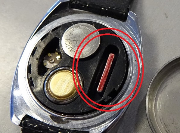

    bon, verdict, elle ne redémarrera pas Pleure 2
    cette pièce, que je pense être le quartz (corrigez moi) a une de ces deux connexions qui est sectionnée.
    en maintenant la pression dessus pour que le contact se fasse, elle fonctionne.
    mais il va être compliqué (trop pour moi en tout cas) de refaire cette patte.
    ancienne montre à LED des années 70 Myvd

    lemarensin
    Faire un petit point de soudure a l’étain ( si il reste une partie de la patte sur le quartz ) même chose que pour souder des fils de bobines d’une montre

    en fait le circuit est de l’autre coté du châssis plastique.
    ce châssis ne comporte que deux trous par lesquels l’anode et la cathode du quartz traversaient pour rejoindre le circuit et y être soudées.
    donc il me faudrait dessouder celle qui n’est pas sectionner… afin de retirer le quartz et avoir accès à sa face endommagée.
    et la patte est bien sectionnée au ras !
    foutue pour foutue, c’est sans doute une expérience à faire…

    lemarensin
    Pas facile de dessouder le quartz (en principe soudé électriquement ) quartz a 32Kh que l’on doit trouver ,souder au circuit (qui lui possède un trimer pour le réglage ) a voir!!!!!

    Daniel.
    Ca se répare, pas de soucis. Envoie moi ton module Wink
    sans doute oui…
    mais en suis je capable…? c’est une autre histoire.
