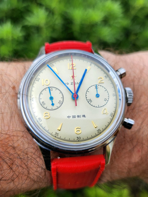

    Suite et fin de cette histoire de verre cassé.
    J’ai reçu aujourd’hui ma commande de chez CousinUK, avec plusieurs modèles de verres en 34.4 (mais aussi 34.6 au cas où Neutral#-Qt: ) et c’est finalement le 34.4 Hw qui a gagné !
    Petite séance de bricolage horloger donc sur la table basse du salon. Il a fallu forcé un peu pour le faire rentrer et mettre le joint en compression (sans le joint ça rentrait plus facilement) mais avec une bonne presse chinoise de chez Alipascher j’ai réussi à mettre tout ça en place.
    Du coup, là voilà repartie pour quelques tous de cadrans, sur un bracelet en cuir de requin

    Du coup tu as utilisé une presse, pas l’outil spécifique pour rétracter le verre ?
    En tout cas bien joué. Désormais je me demande si je ne vais pas me lancer… Lorsque j’ai pété mon verre l’année dernière, je l’avais confié à un horloger qui a sans doute mis un taille inférieur et colmaté le tout à la colle. Je ne vois plus que ça et ça m’énerve !
    Très jolie sur requin bleu.

    bravohap bravohap bravohap … avec la meme question : presse finalement et pas pince crabe ? ça a fait le job dans tous les cas !! bravo !! bravohap bravohap bravohap
    De plus, Merci pour le Retour sur le choix des dimensions Impec : ça permettra d’avoir le retour d’expérience « statistique » sur ce genre de chronos dont j’ai toujours aimé les dimensions pour mon petit poignet yeux
    {et bel équipement cyclops , j’en suis à l’age de pierre en comparaison … comme pour les fablab, je ne sais pas si des choses sont prévues pour les outils ? Incompréhensible car « dans mon cas » investir en espace surtout sur une presse volumineuse pour du « one shot » : bref j’avais utilisé du « bricolage maison » pig pour mettre un fond pressé sans abimer/appuyer sur le verre Neutral }
    Donc,
    La pince, je pensais plus qu’elle servait à extraire un verre et pas à le replacer. Du coup, oui j’ai débord positionné le verre à la main et j’ai fini avec un coup de presse histoire de pouvoir appuyer dessus de manière homogène (pour ne pas le casser) mais fermement.
    Et niveau outillage, tout rentre dans une boite et ne m’a pas coûté très cher. Ce sont des chinoiseries qui ne tiendraient sans doute pas un usage intensif, mais pour dépanner une fois ou deux ça fait le job et ça coûte bcp moins cher que de faire faire ça pas un pro Neutral#-Qt:
