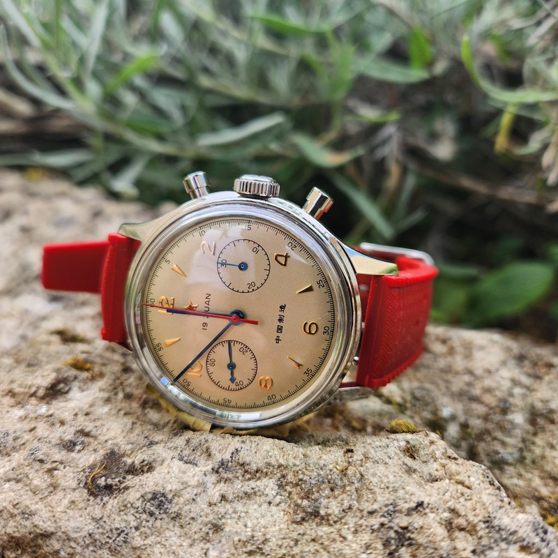

    vicks
    Seagull 1963 - tome 8 - Page 31 20230702-115116
    #420004604367
    ChronoToF
    Sympa sur Tropic rouge thumleft
