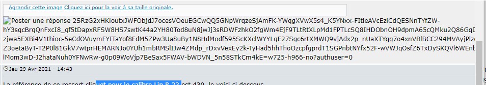

29 avril 2021 à 14h43 #420004561545lemarensin
MembreLa référence de ce ressort cliquet pour le calibre Lip R 23 est 430 le voici ci dessous
