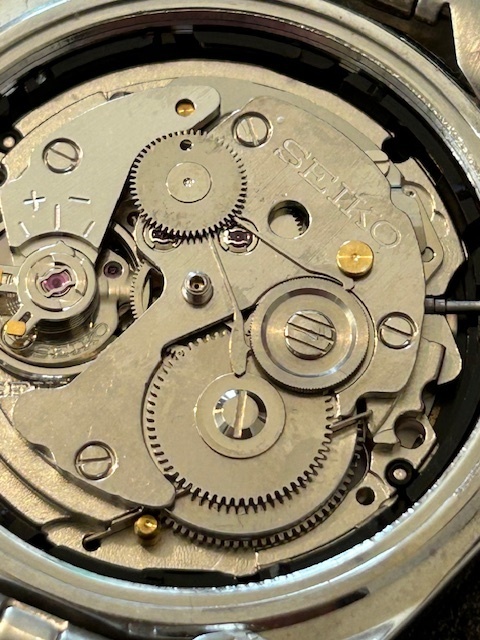

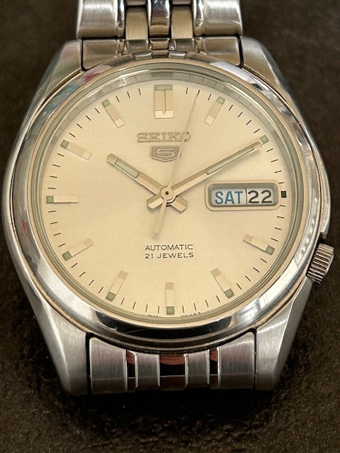

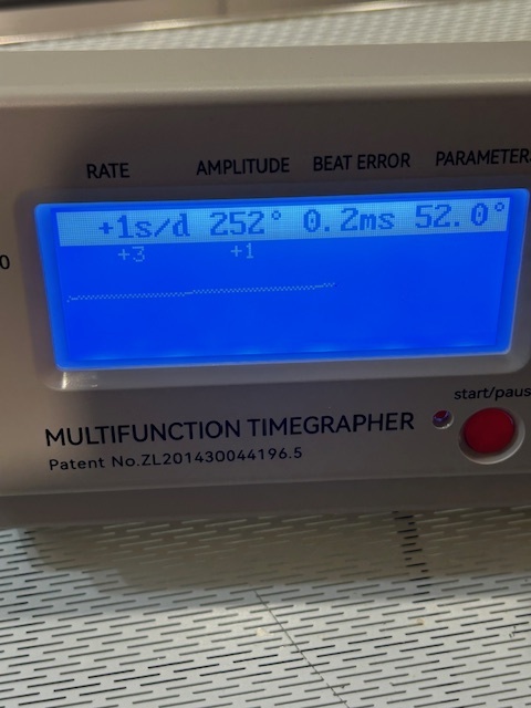

    J’ai regardé sur YouTube pendant des heures des vidéo de démontages et assemblages de Seiko calibre 7009 , alors cet après midi je me suis lancé pour une de mes montres qui a plus de 28
    ans…et qui avait besoin d’un nettoyage et huile fraiche et de plus elle avait un manque de réserve de marche , c’est la premiere fois que je démonte entièrement une montre mécanique.
    Je me suis appliqué au mieux , deux difficultés ( je suis débutant ) , les deux rubis du balancier avec lyres et l’ouverture du barillet , j’ai suivi les points de huilage et tout remonté et mis la montre sur le TimeGrapher , pouvez vous me dire si l’amplitude est correcte ?
    Merci.

    c’est top et même étonnant pour un 7S26
    bon boulot !

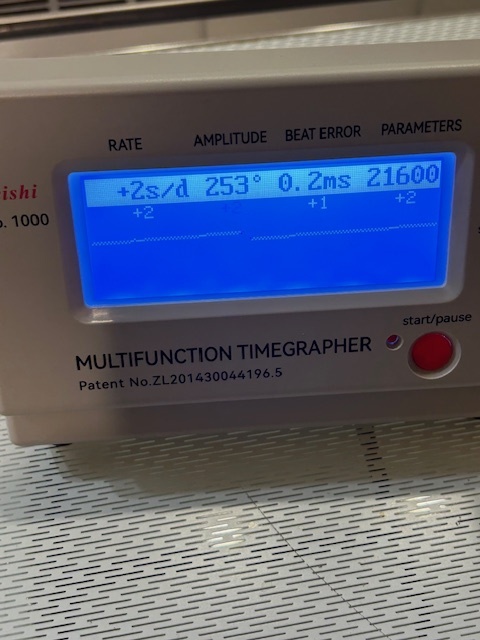

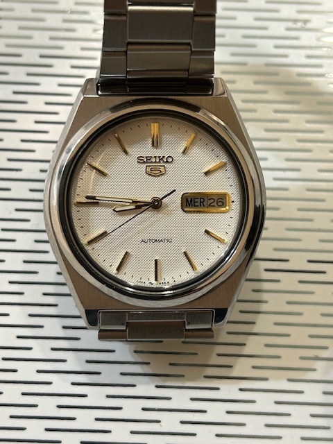

    Non c’est un calibre 7009 Seiko pas 7S26 et j’ai tellement aimé démonter et nettoyer et huiler ce 7009 que ce matin je me suis lancé sur un 7S26 , et voilà aussi le résultat une fois terminé , le mouvement avait une amplitude de 149 avant révision , il avait vraiment besoin d’un nettoyage.
    Et cette fois j’ai pris le coup pour ouvrir le barillet Révision Seiko calibre 7009 1f44c

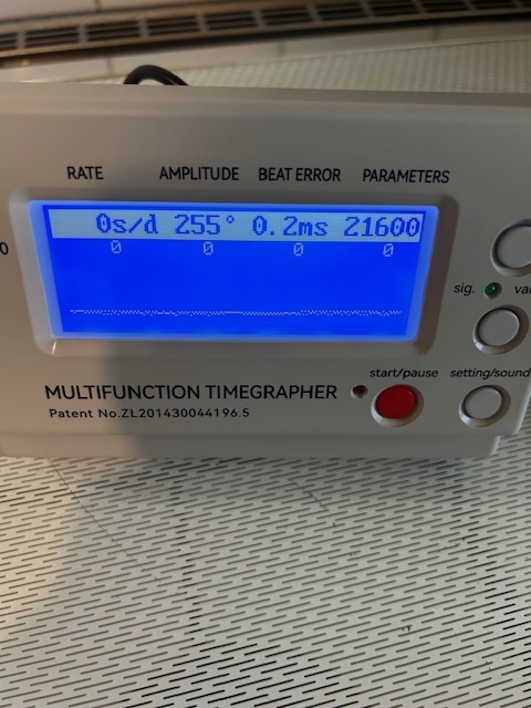

    Michel25
    Bon alors j’ai encore regardé des vidéo de révisions de Seiko au Japon , un horloger arrive à la fin de son travail à une amplitude de 243 , ça me réconforte de voir après mes premiers démontages de Seiko d’avoir une amplitude de 255… bravohap
