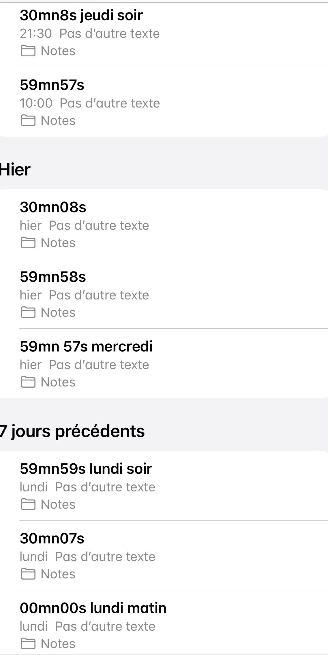

    Michel25
    Voici mes relevés des sonneries depuis lundi matin , entre lundi matin et ce jeudi soir une dérive de 1 à 2 secondes pas plus.

    #420004896473
    Torzio
    Bravo,
    Mais il serait intéressant d’avoir en // les températures afin de savour si la compensation thermique est efficiente ou uniquement décorative et piège à c…
