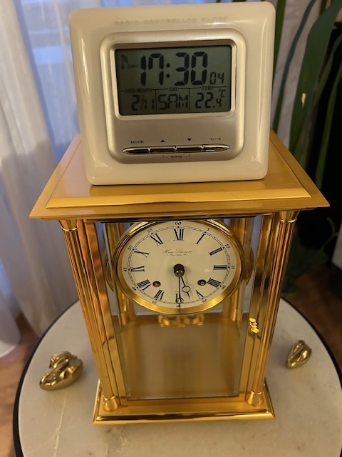

    Ma pendulette m’a fait des siennes , je m’explique , son mouvement 8 jours ne fonctionnait parfois que 6 jours , précision pas top malgré réglages , finalement après reflexion j’ai pensé que la mise à l’échappement n’était pas correcte , je me suis donc focalisé sur le réglage de la mise à l’échappement car je ne voyais pas d’autre soucis , mouvement nettoyé , révisé et huilé , après plusieurs réglages de l’ancre monté gras sur son axe , je suis arrivé à un réglage parfait , tic tac à l’oreille régulier et durée de marche de 11 à 12 jours pour ce mouvement 8 jours , sachant que je vérifie la régularité sur 7 à 8 jours et bien je suis enfin arrivé à avoir une précision redoutable pour ce mouvement l’Epée dont voici le résultat au bout de 7 jours par rapport à un réveil radio piloté , je pense avoir mis du temps à obtenir cette précision .
    Voici la photo au bout de 7 jours de marche .
    Cette pendule possède un balancier mercure , après discutions auprès d’horlogers expérimentés , certains me disent ne pas avoir de conviction sur l’utilité d’un balancier au mercure ou alors que c’est juste pour faire beau etc ….
    Personnellement je ne sais pas car les avis divergent auprès d’horlogers .
    Pendulette cage Hour Lavigne 24110205502312050918487855
    Comparaison au bout de 7 jours entre réveil radio piloté et la pendule

    Balancier au mercure c’est pour compenser la dilatation (allongement) de la tige du balancier (acier souvent ou laiton) par la dilatation dans l’autre sens du mercure (qui monte dans les ampoules). Le centre de gravité du balancier varie moins avec la température. Donc moins sensible à la température

    Merci Torzio ! car j’ai un ami horloger avec plus de 50 ans d’expérience , il me dit à peu près la meme chose , il me dit ne pas etre convaincu de l’utilité d’un balancier au mercure , au regard de son expérience , en fait il pense qu’un balancier au mercure serait utile si un étalonnage était fait au départ…
