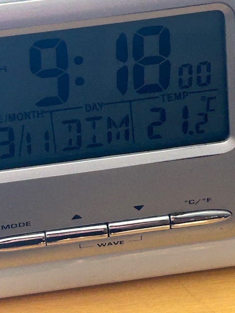

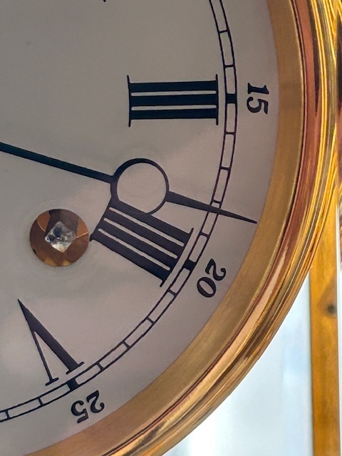

    Ce dimanche matin 8è jour de marche , la précision n’a pas variée d’une minute , donc je pense avoir fait une mise à l’échappement parfaite , j’avoue avoir mis du temps pour obtenir cette mise à l’échappement parfaite , à m’arracher les cheveux lorsque je voyais la pendule s’arreter ou bout de 5 à 6 jours ou prendre de l’avance etc….
    J’ai longtemps pensé à un problème de ressort … l’horlogerie c’est de la patience , de la précision et reflexion …. et du calme.
    Pendulette cage Hour Lavigne 24110309295112050918487964
    Pendulette cage Hour Lavigne 24110309295112050918487965
    Le léger écart de l’aiguille sur 18 est en fait l’angle de la photo mais l’aguille indique bien 18 pile par rapport au réveil radio piloté , précision superbe au bout de 8 jours de marche sans aucun rectification de l’heure.

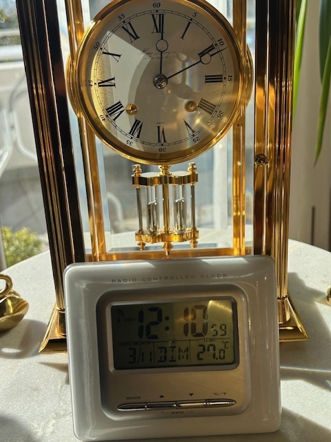

    Photo prise à l’instant , au delà de 8 jours je ne controle plus la précision puisque c’est un mouvement de 8 jours , je remonte mes pendules chaque dimanche
    Pendulette cage Hour Lavigne 24110311355712050918488000

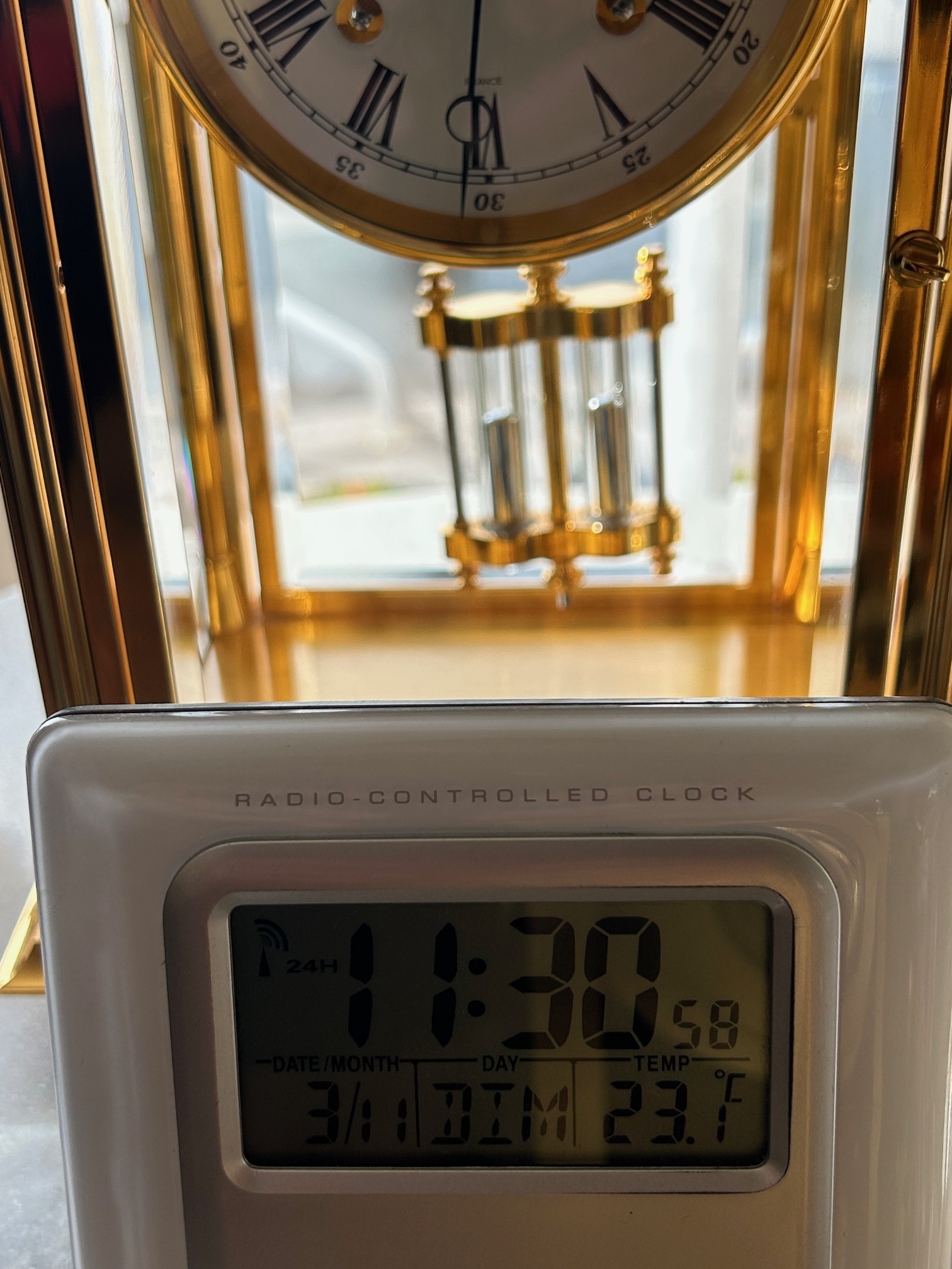

    Michel25
    La température monte à 27 degrés , toujours précise.
    Pendulette cage Hour Lavigne 24110312161912050918488008

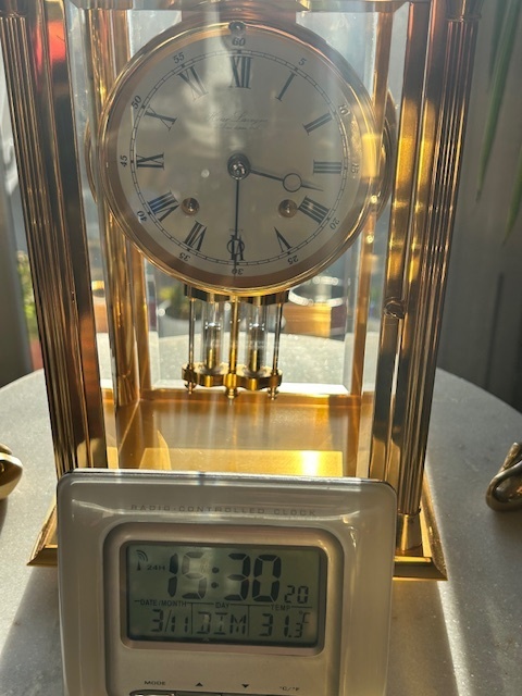

    Michel25
    La température monte à 31 degrès derrière la baie vitrée.
    Pendulette cage Hour Lavigne 24110303392912050918488092
