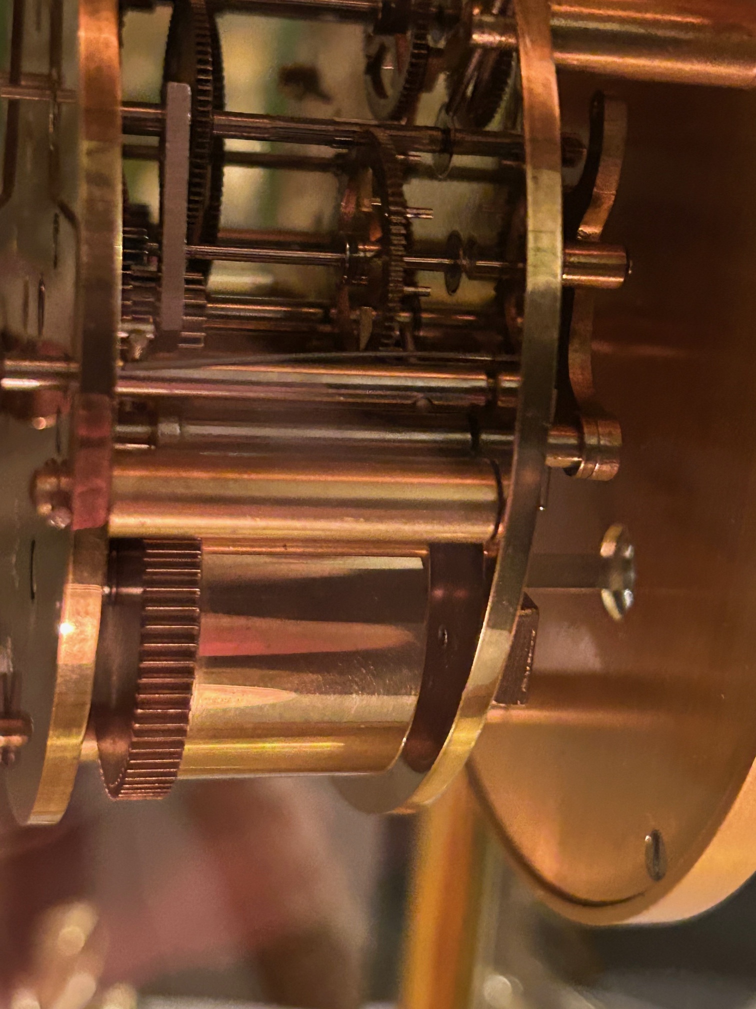

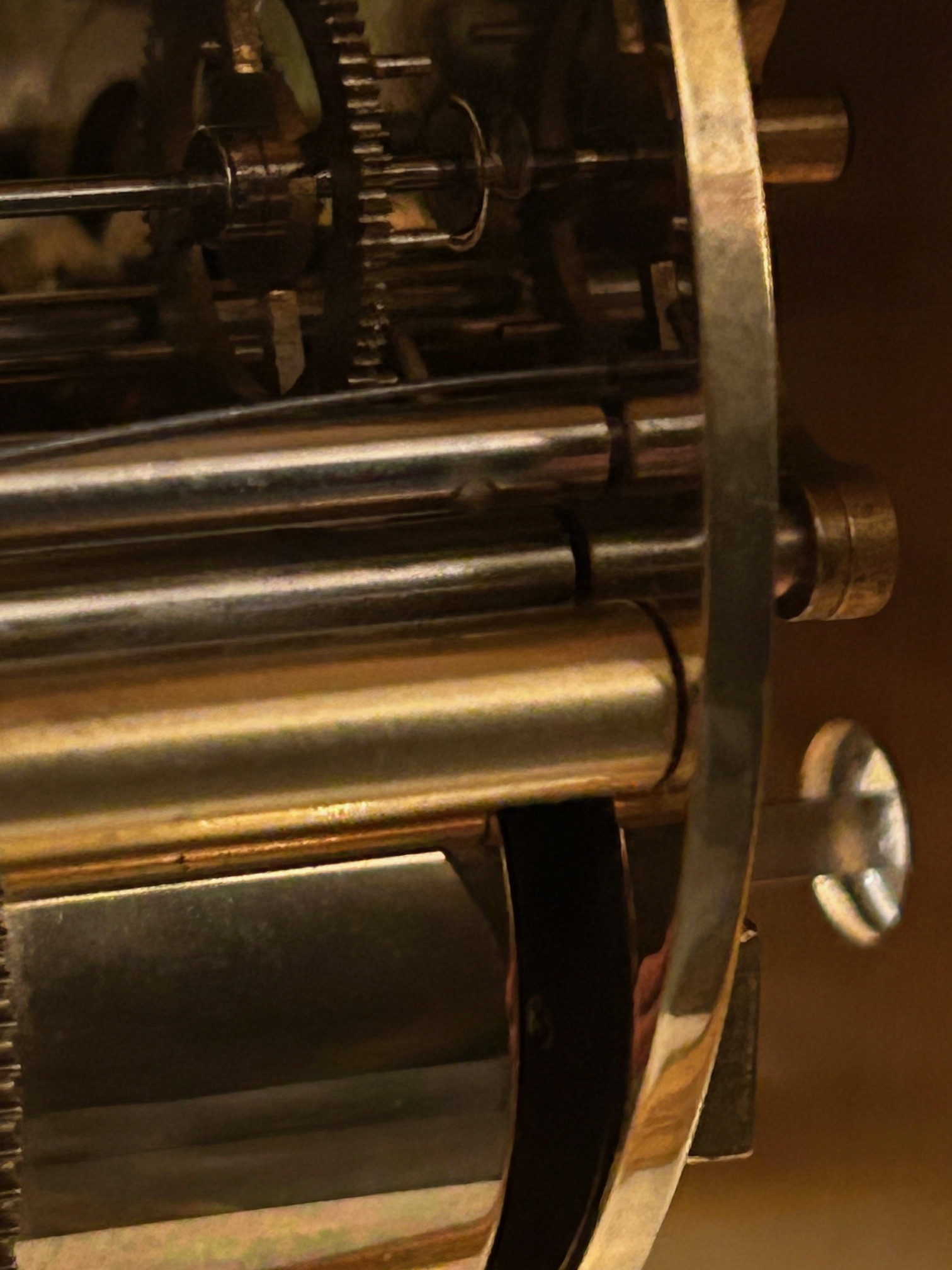

    Je recherche une info sur la fixation du ressort de timbre des pendule l épée.
    Ma pendule achetée il y a peu pour pas cher a un son quasi nul qd le marteau tape sur le ressort de timbre très très étouffé , je regarde et pouf je vois que le ressort a été soudé ds le petit cube… est ce normal ?
    Ds une pendule l épée ou hour Lavigne l épée est ce que qq sait comment le ressort est fixé dans son logement ? Merci
    #420004977459
    Michel25
    Sur mon mouvement l’Epée , si nous parlons du bon ressort… il est chassé dans la platine , attention à ne pas trop y toucher car en le manipulant il y a un risque d’agrandir le trou dans lequel il est chassé en force.
    Pendule d’ « officier » pb fonctionnement - Page 2 25022311115312050918540985
    Pendule d’ « officier » pb fonctionnement - Page 2 25022311115212050918540984
    Désolé pour les photos , mais le soir…

    il parle du gong
    #420004977461
    Bonjour
    Il est normal que les ressorts de gong soient soudés sur un petite platine qui est elle même fixée à l’aide de deux vis sur la platine arrière
    Pour une bonne sonorité il faut impérativement:
    Que les marteaux en période de repos, soit éloignés de 5/10 de mm au dessus du gong, ils ne doivent pas être posés dessus.
    Il faut que le ou les gong soit totalement libres et ne touchent aucune autre pièce.
    Enfin pour avoir une sonorité claire, il faut que les marteaux de frappent sur la partie plate avant le début des spires.
    Bon courage
    A l’occase me dire
    Bruno
