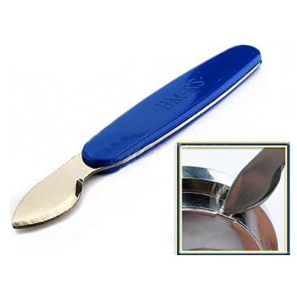

    Ou c’est un fond vissé ou c’est un fond forcé. En l’absence évidente d’encoches ou autres permettant le dévissage, c’est un fond forcé. Un petit couteau prévu pour cet usage ouvrira ta montre sans problème.
    Ouverture de fond ? 41bNaCguoUL._SX425_
    Ce genre d’outil se trouve pour « rien », parfois moins d’un euro. Et ça peut servir à autre chose que les montres, ça m’a déjà été utile pour ouvrir des télécommandes.

    Il n’y a pas forcément une encoche, le fond est parfois prévu pour qu’on puisse y faire levier sur tout le pourtour.

    #420004066504
    MisterP
    Sur celle là c’est exactement ca.
    Pas d’onglet dédié, on peut y aller sur le pourtour.
    Attention au manchon de fond…
