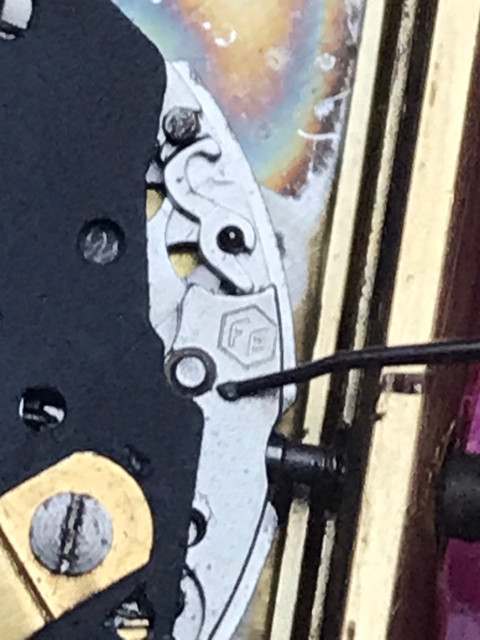

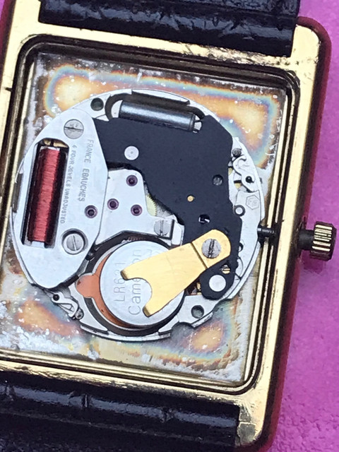

j’ai acheté récemment une vielle montre publicitaire Tank des champagnes Pommery.
Elle fonctionnait bien, pile Ok.
J’ai enlevé le mouvement pour nettoyer le cadran et intérieur de glace.
J’ai appuyé sur le petit bouton désigné par la pointe sur la photo, et enlevé la tige de couronne sans problème.
Au remontage de la tige couronne – soucis : j’arrive à la remettre en place mais elle n’a plus d’action sur le réglage des aiguilles, quand je veux la mettre en position 1 ou 2 elle sort complètement…
Ai-je loupé quelque chose au remontage ?
Y-a-t-il une sécurité à. ré-enclencher ?Merci d’avance pour votre aide précieuse les amis !

MembrePour enlever la tige couronne sur les FE 7121 il faut se mettre en position de mise a l’heure et appuyer tout doucement sur le plot qui permet de sortir la tige . Ou tu as appuyé trop fort ou la tirette a libéré le pignon coulant Dans ce dernier cas enlever les aiguilles ,le cadran remettre le tout en place
11 décembre 2021 à 15h49 #420004654694crayat
Membrecomme le dit lemarensin ( salut andré ) normalement tu as appuyé trop fort sur le plot ce petit plot est-il remonté en position d’origine suit les conseils de lemarensin ps la pile !!!!!!! a-t-elle le bon diametre le bon n° ???? bon travail marc

MembreComme le dit Crayat (salut Marc) la pile qui est dessus n’est pas a la bonne dimension et référence ? Il faut une pile 371 varta,renata,ou autre
12 décembre 2021 à 11h23 #420004654697MisterP
MembreLe mouvement est sale, pile évidemment pas correcte, oxydation sous le cadran. La tige n’est qu’un des soucis.
Ce mouvement se revise facilement si besoin. -
