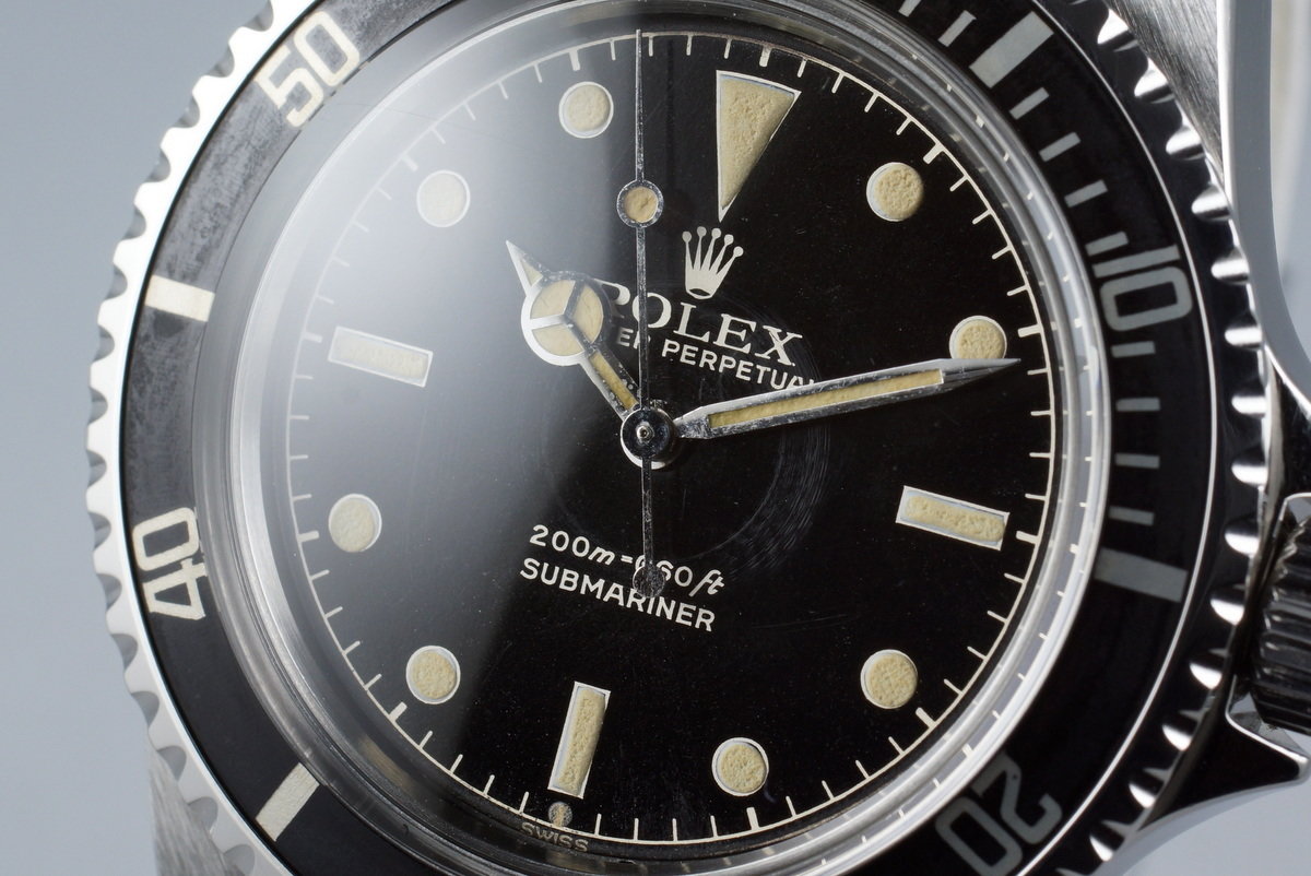

    Un exemple sur une 5512 (sale histoire d’ailleurs vu la qualité de la pièce au delà de ce problème)…
    https://d2ok2xewd7jb6a.cloudfront.net/timepieces/photos/ac80bfa2df679dd47207951737671795b6af8d00.jpg
