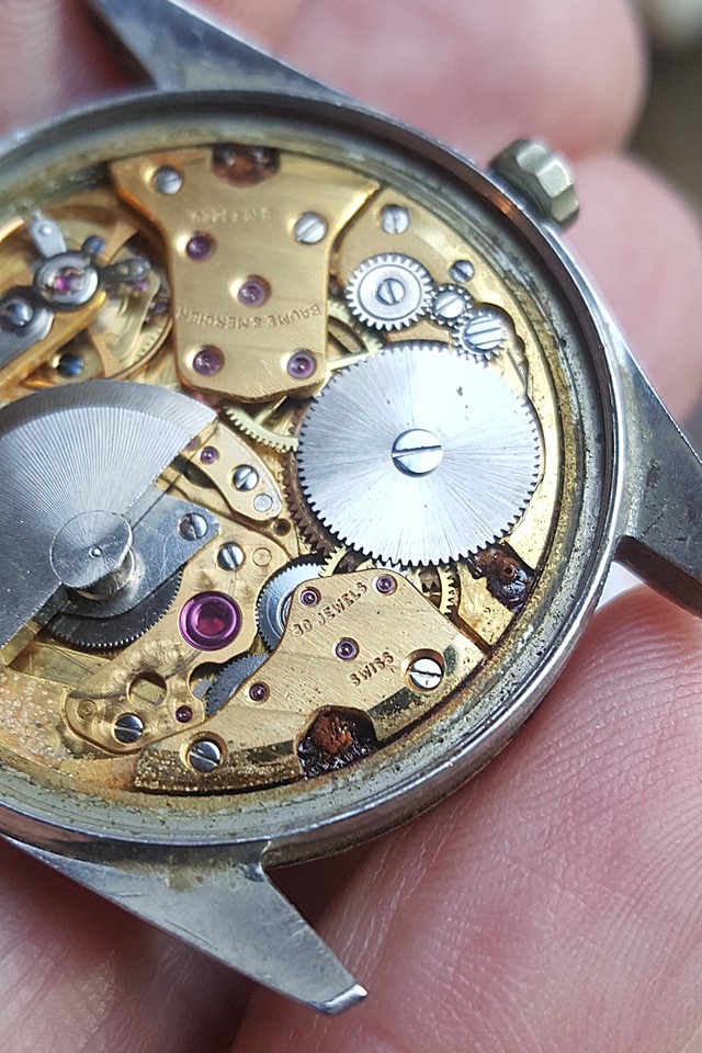

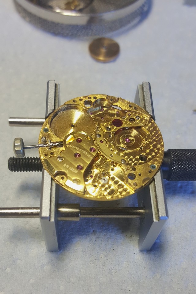

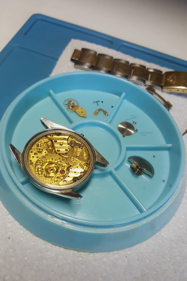

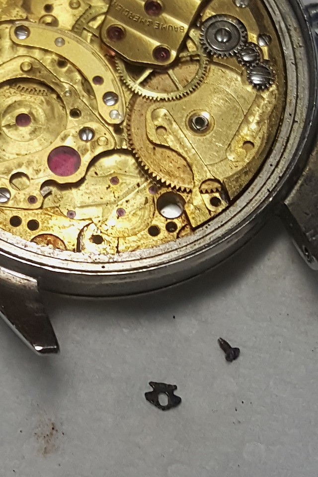

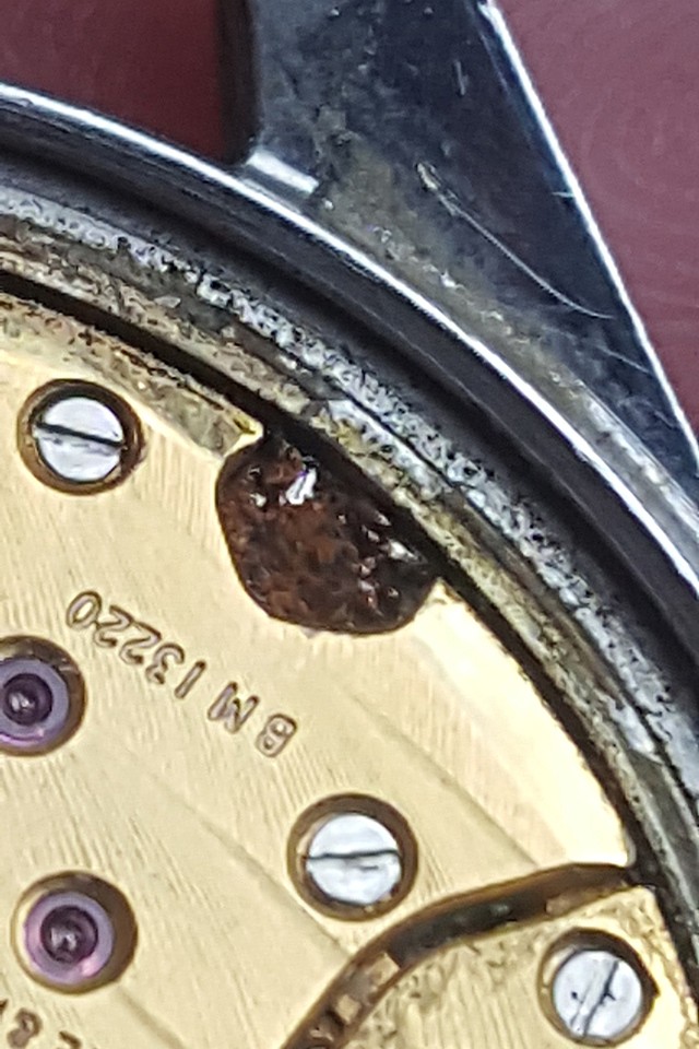

Mouvement à l’arrêt et couronne totalement grippée.La bête à l’ouverture
Il s’agit à la base d’un bon mouvement BM 13220 soit en réalité un Buren 1322

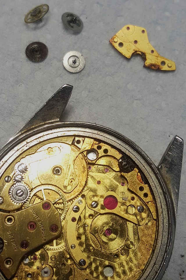

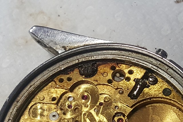

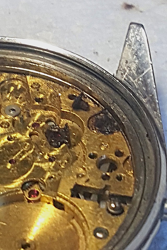

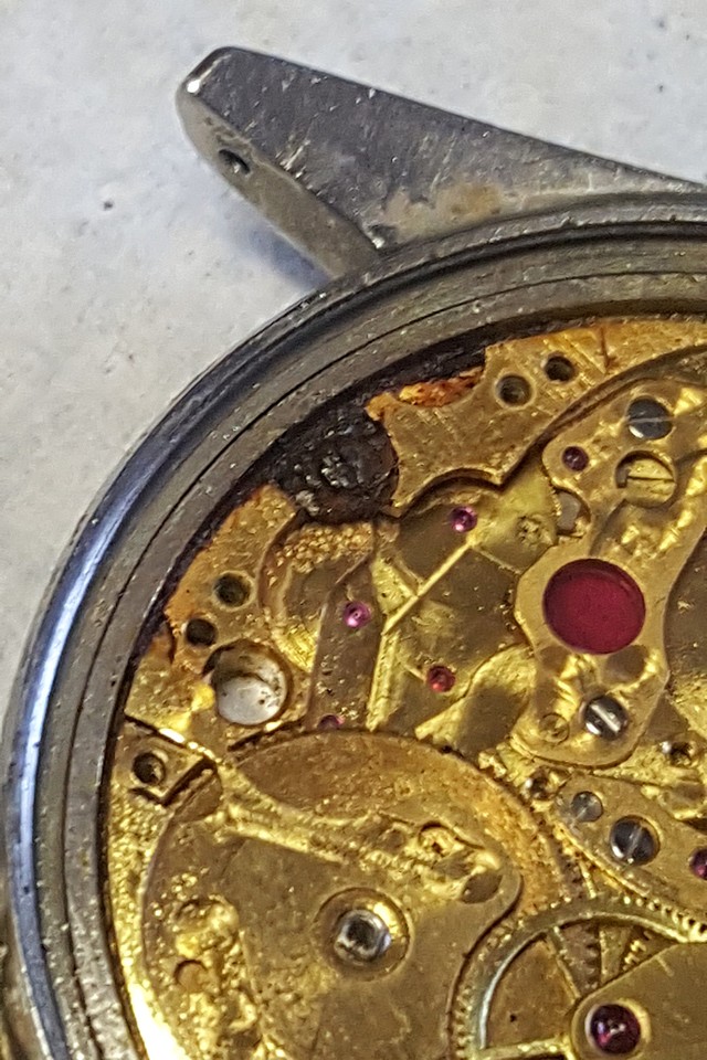

Le problème tient au fait que toutes les parties en acier sont soudées par la rouille,
en particulier les clamps de fixations du mouvement et le cliquet de barillet
La conséquence principale est qu’il est impossible de sortir le mouvement sauf à casser les vis dans la platine
La stratégie est donc de démonter ce qui peut l’être et d’espérer pour la suite que le WD40 en bain ciblé soit efficace

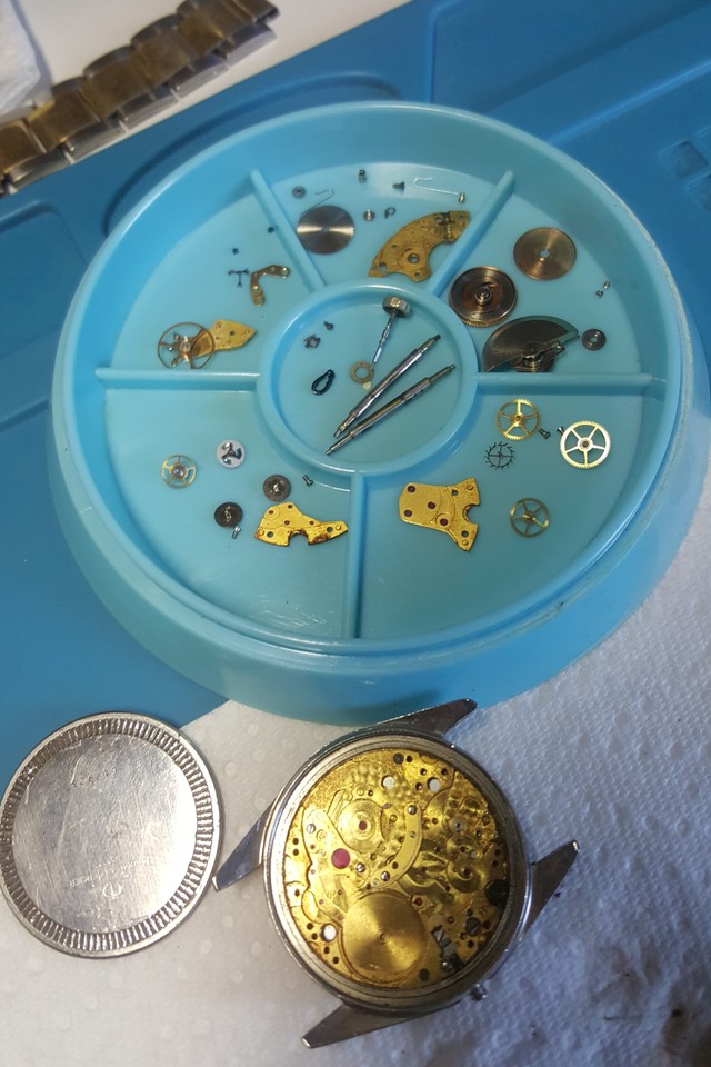

Balancier, rotor et ancre sont démontés sans problèmes : pas de dégâts à ce niveau
Je réussis aussi à dévisser le cliquet de barillet sans rien casser mais il ne ressemble plus à rien

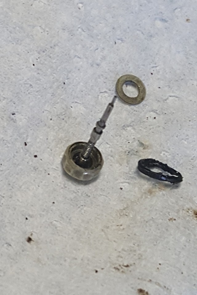

Je réussis également à sortir la tige… en parfait état
(logo effacé et plus de dorure sur la couronne…quant aux joints…)

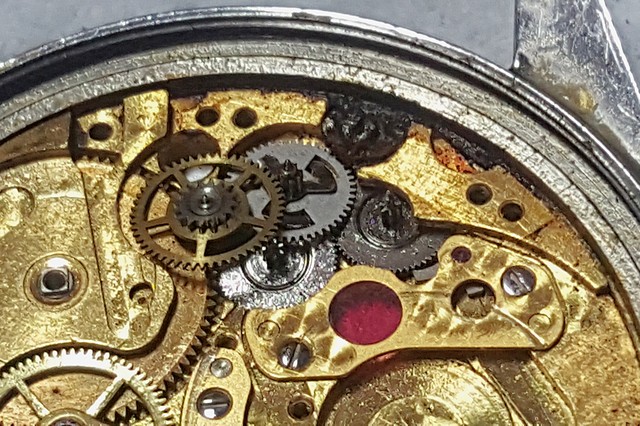

Sortie du rouage de la partie auto. Pas de casse mais de la crasse !
Je suis obligé de stopper là. Le pont de rouage ne vient pas et je ne veux pas risquer de forcer les pivots en sortant
le pont de travers aux forceps ! donc WD 40 avec « par ici Monique ». N’oublions pas qu’il y a un cadran de l’autre côté

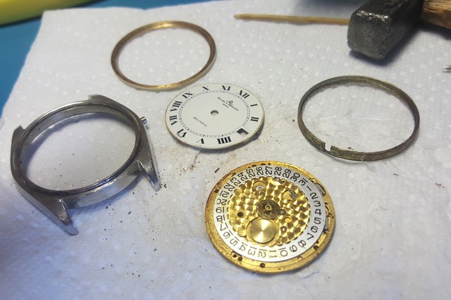

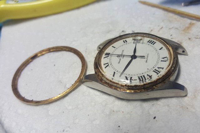

Et bien non ! ne jamais crier victoire trop tôt ! tout est démonté mais le mouvement ne « tombe » pas.
Certainement pas mal de rouille entre le cerclage et le boitier ainsi qu’entre le mouvement et le cerclage.
Tout est comme soudé.
Et alors René qu’est ce que t’as fait ? ben j’ai fait comme avec Maman… quand elle veut pas je fais le tour…
Pas le choix donc : sortie de la lunette pour retirer le plexi bagué et voir si je peux pousser (vu que je ne peux pas tirer…) oui faut suivre
Vous remarquerez que là-dessous aussi c’est très propre !

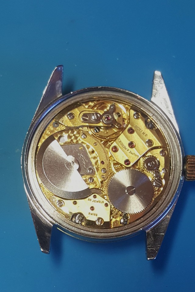

Pour réussir à sortir le mouvement il a fallu y aller au marteau en tapant doucement sur le cerclage tout autour

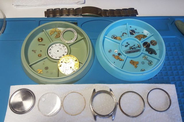

Voilà enfin la montre démontée totalement et prête à être nettoyée, dérouillée avec vérification de toutes les pièces.
Habituellement le démontage est la partie la plus facile et rapide lors d’une révision, mais là il m’a fallu
quasiment trois semaines de patience

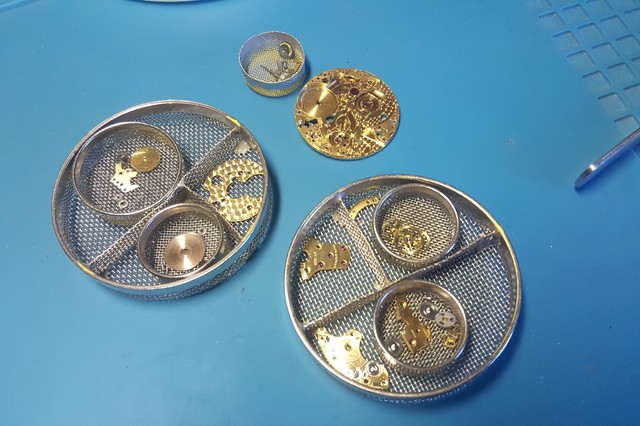

Tout venant à point à qui sait attendre les pièces du mouvement sont maintenant nettoyées

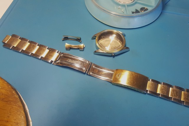

Entre temps j’ai nettoyé tout l’habillage, boitier cerclage bracelet etc. et changé le plexi qui était fendu à la base.
Le Nipote (oui il est Italien) n’aimant pas les loupes j’ai posé un bagué standard

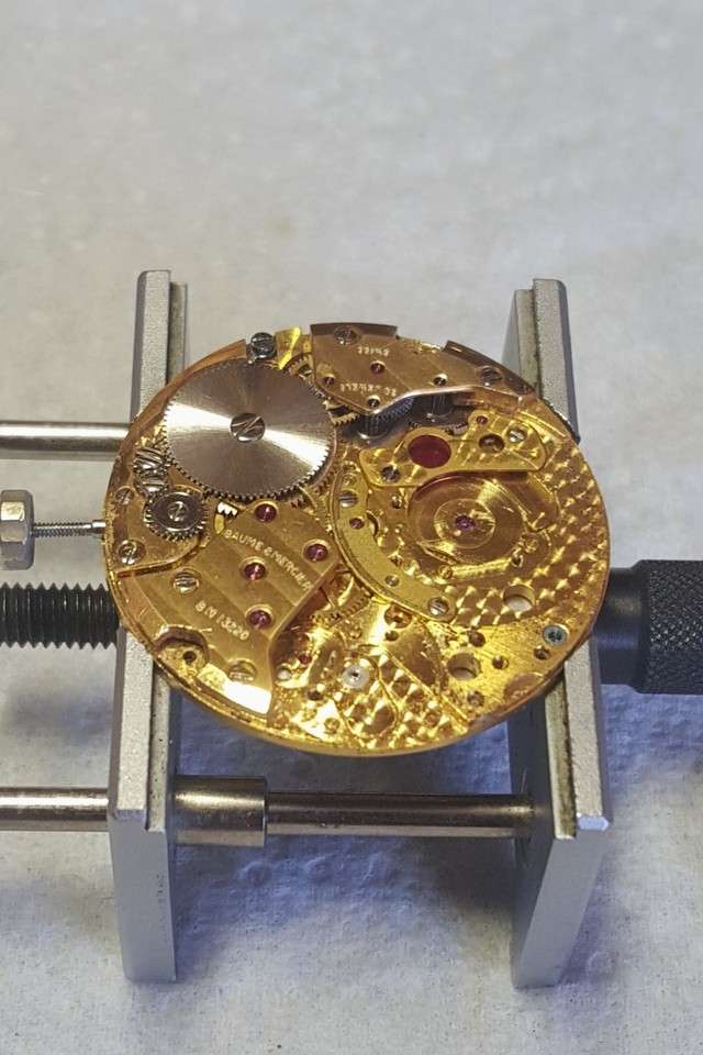

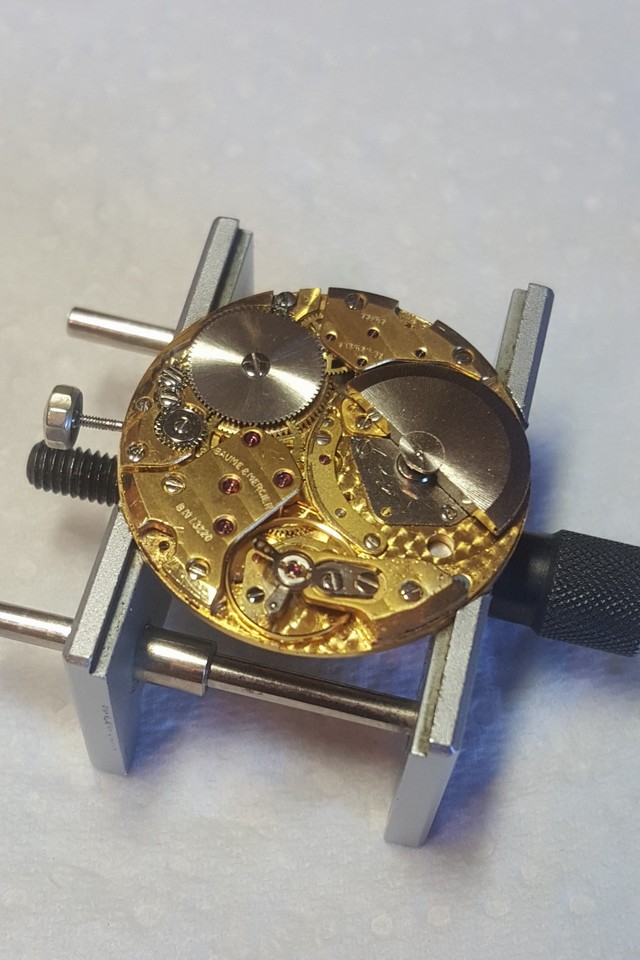

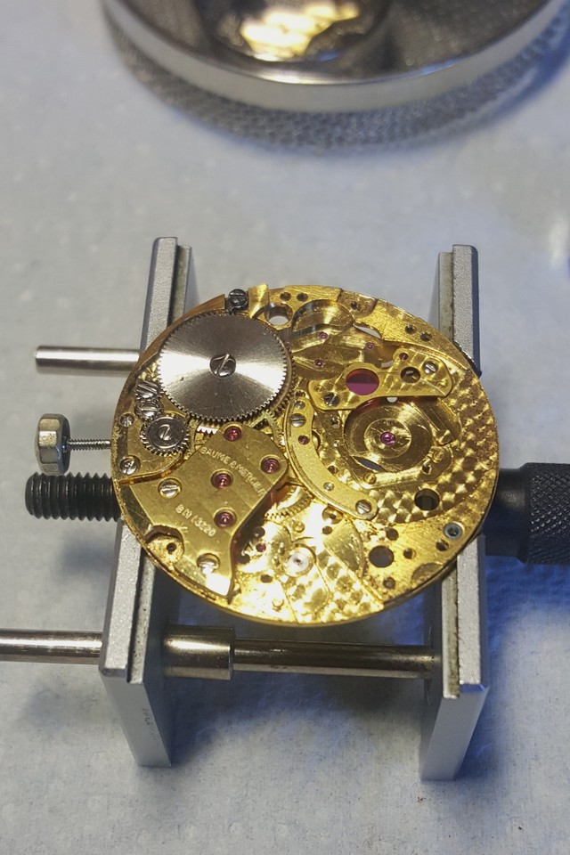

C’est parti pour le remontage avec le rouage et son pont
barillet, pont de barillet et le cliquet à peu près récupéré: pas beau à voir mais fonctionnel !

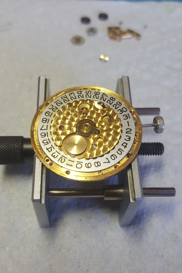

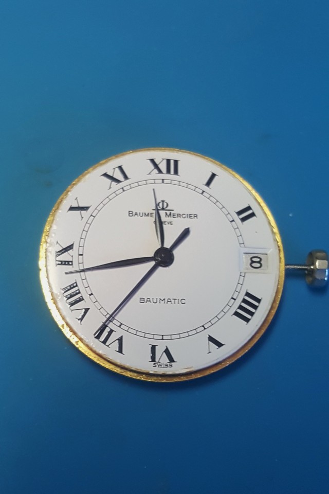

Un petit tour côté cadran pour remettre en place la minuterie et le dateur .
pas de dégâts de ce côté. il a juste fallu équarrir la chaussée rouillée à l’intérieur et refaire le lanternage
Retour côté mouvement pour la pose du rouage du système de remontage auto

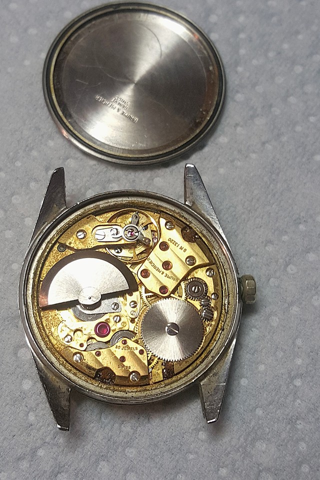

Et pour fini le rotor, l’ancre et le balancier : tout semble bien fonctionner avec une bonne amplitude
Pose du cadran et des aiguilles
Et enfin remise en boite du tout : beaucoup plus facile qu’à la sortie…

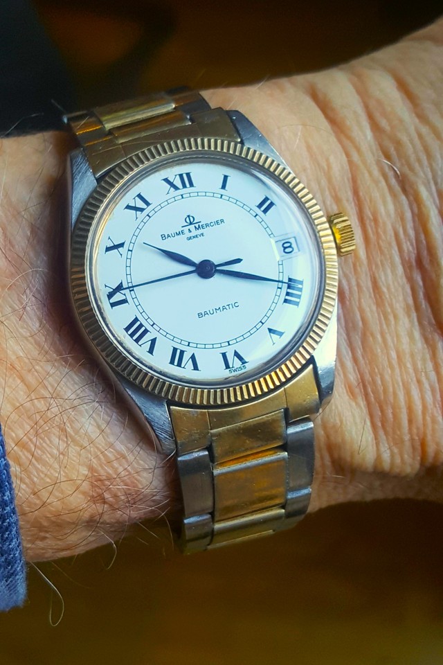

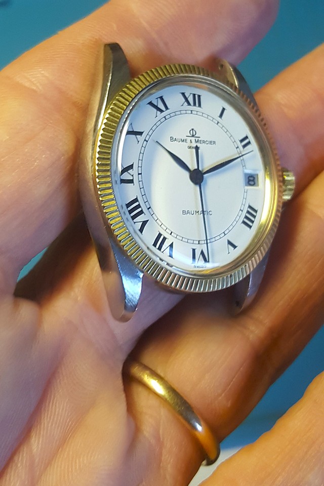

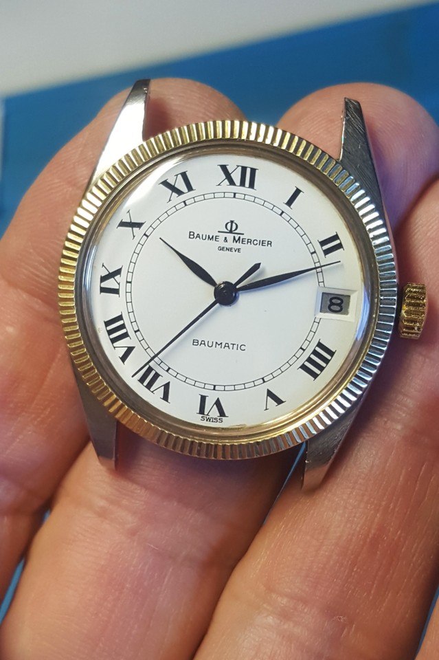

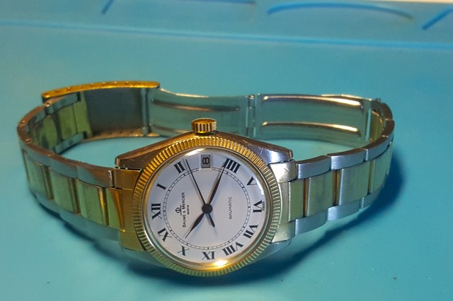

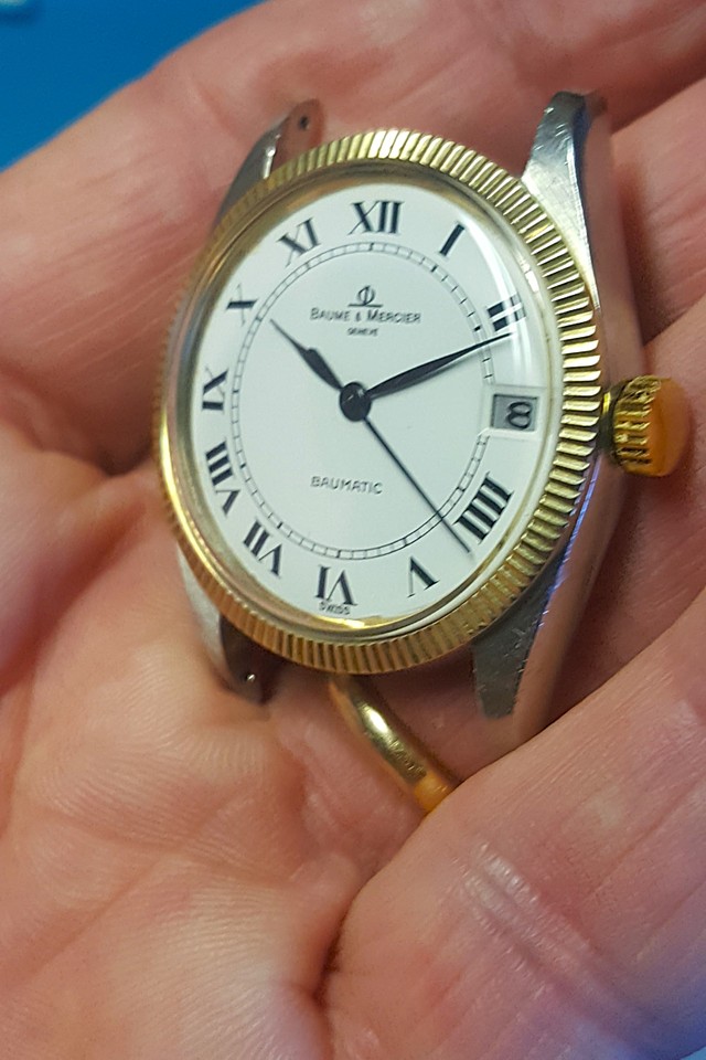

Quelques images de la montre terminée
Avec son bracelet bi-ton propre mais au plaqué un peu usé.
De toute façon je sais qu’il la portera sur cuir
Sur mon poignet de 17 cm . Elle fait 34 mm de diamètre hors couronne comme une Polerouter
voilà c’est terminé !
