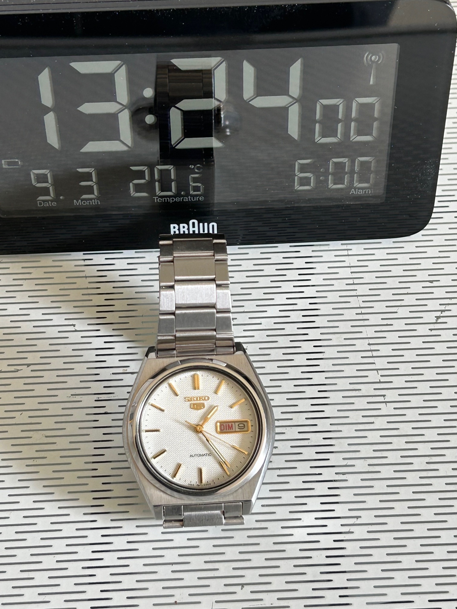

    j’avais noté lors du passage à 00 seconde de l’heure radio pilotée, la trotteuse indiquait 19 secondes et voici ce soir après 3 jours elle affiche une avance de 2 secondes ou 3 secondes

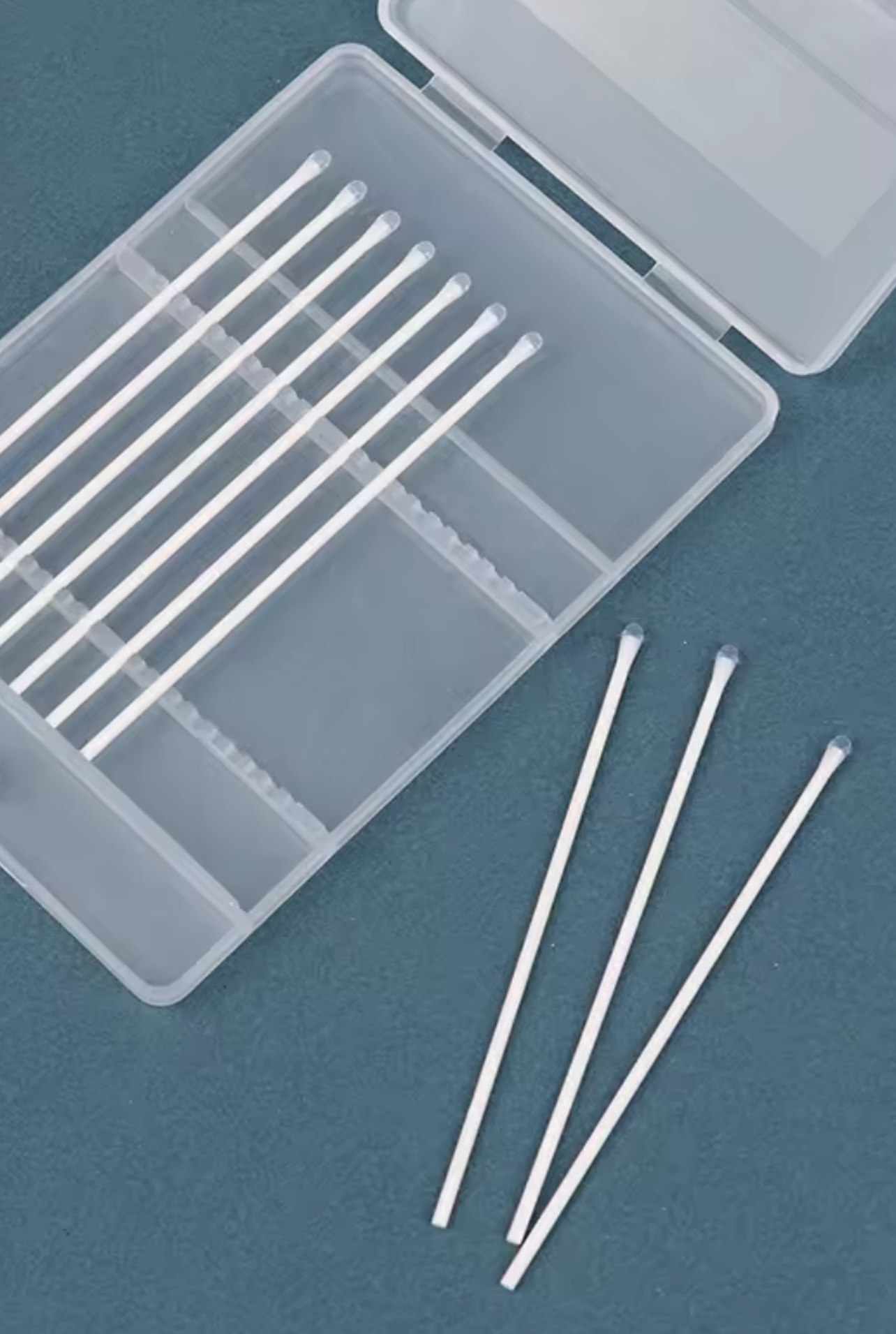

    J’ai une question , avant de démonter ce calibre , j’ai regardé des dizaines de vidéo sur les révisions de ce mouvement et j’ai vu que certains utilisent des bâtonnets avec une petite boule de gel collant au bout du bâtonnet ce que je trouve mieux que le Rodico Bergeon .
    Pour une première ? Bien évidemment ! Moi, c’était mon réveil matin la première fois 😉
    Je ne voulais pas être trop critique. On a vite cassé un truc et vous avez réussi l’essentiel qui est de redonner 10, 20 ans ou plus de bon service à cette montre en faisant ce qui était nécessaire. Chapeau !
    Je voulais juste vous faire remarquer qu’en s’y prenant bien, le spiral n’est pas si fragile et que c’est tout de même bizarre
    de ne pas déposer le balancier. En tout cas, ce sera beaucoup plus simple de le déposer.
    Je ne connais pas le gel dont vous parlez. J’utilise du Rodico quand c’est nécessaire.

    Michel25
    J’ai trouvé photo de ces bâtonnets avec au bout un genre de gel adhésif pour poussières , manipulation de pièces …. etc , ça a l’air bien Du bon usage du Chronocomparateur - Page 2 25030711132412050918546521

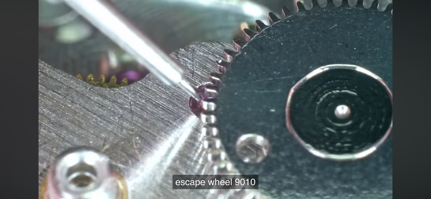

    En tout cas merci à ces horlogers qui partagent sur YouTube leur passion et travail avec des vidéo bien explicites , certains indiquent chaque point de lubrification et quelles huiles ou graisses utiliser , je me lasse pas de regarder leur travail et ça permet d’apprendre beaucoup de choses.
    Du bon usage du Chronocomparateur - Page 2 25030806090712050918546540

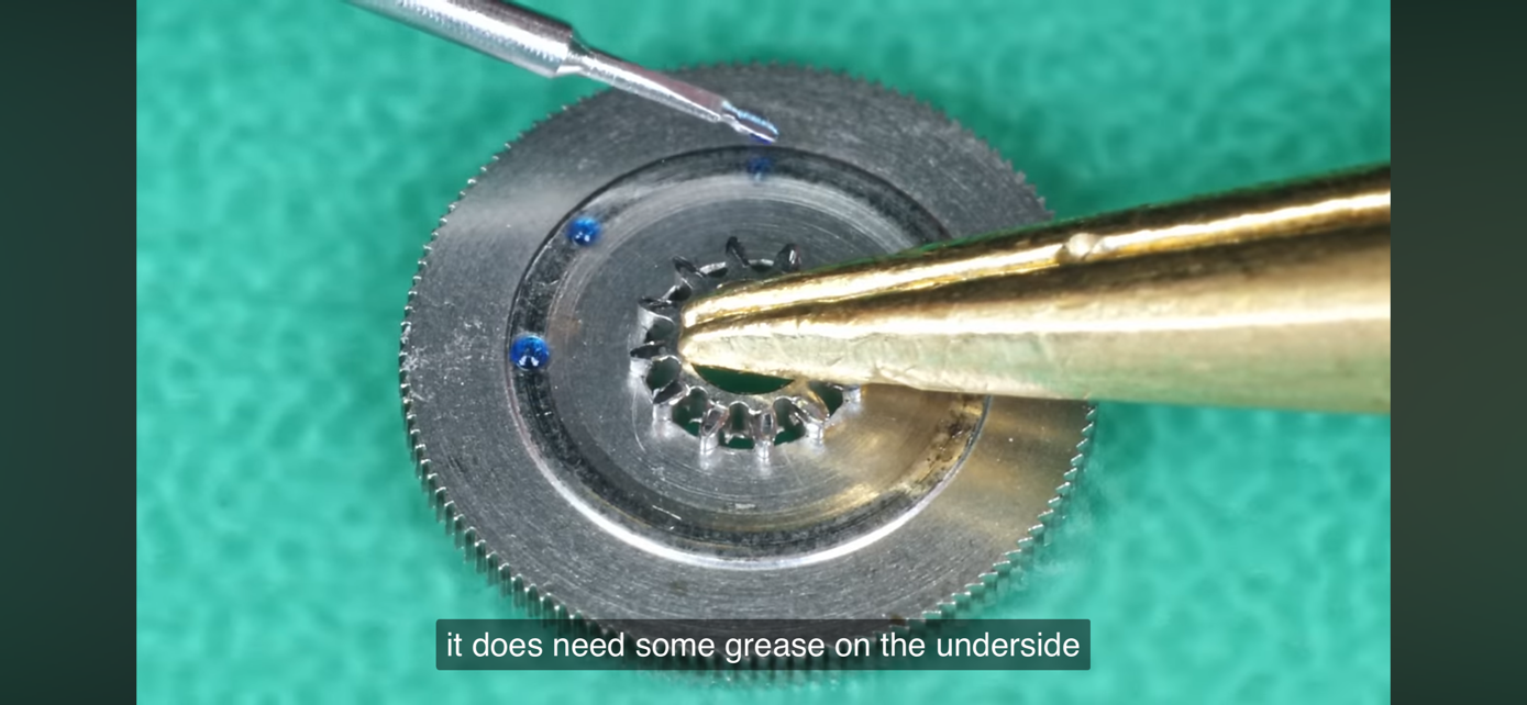

    Extrait d’une vidéo dans laquelle l’hologer indique chaque point de lubrification sur un calibre Seiko
    Du bon usage du Chronocomparateur - Page 2 25030806090712050918546541
    L’horloger indique quelle huile utiliser à chaque point de lubrification.

    Michel25
    Bonjour Cadrature,
    Voici une photo capturée sur une vidéo de ces batonnets utilisés par certains horlogers , c’est un genre de gel bleu qui capture poussières et saletés , un peu comme le Rodico ….

    Merci de m’avoir fait découvrir ces petits bâtonnets !
    Il faut tout de même faire attention avec les vidéos car on voit aussi
    des absurdités et des choses à ne jamais faire car tous les vidéastes ne sont pas
    toujours horlogers et tous les horlogers ne sont pas toujours vidéastes.
    Les bouquins sont une meilleure source théorique.
    Je partage votre avis que pour un amateur autodidacte sans maître horloger, rien ne vaut que de voir faire avant
    de faire soi-même.
    Pour votre seconde montre, j’espère que vous allez tout démonter, y compris l’ancre et le balancier 😉

    Les jours passent et ma Seiko reste ultra précise , je la porte continuellement , juste hier je l’ai posé toute la matinée à plat , elle bouge pas de plus de 2 secondes et lorsqu’elle varie de +2 elle revient à -2s…depuis jeudi que je compare heure de ma montre avec heure radio pilotée , c’est incroyable , franchement j’ai jamais vu ça .
    Du bon usage du Chronocomparateur - Page 2 25030901401712050918547216
    Jeudi au passage 00 seconde de l’heure pilotée la trotteuse était sur 19 secondes et ce dimanche elle est sur 20 secondes soit 1 seconde en 4 jours !!!
