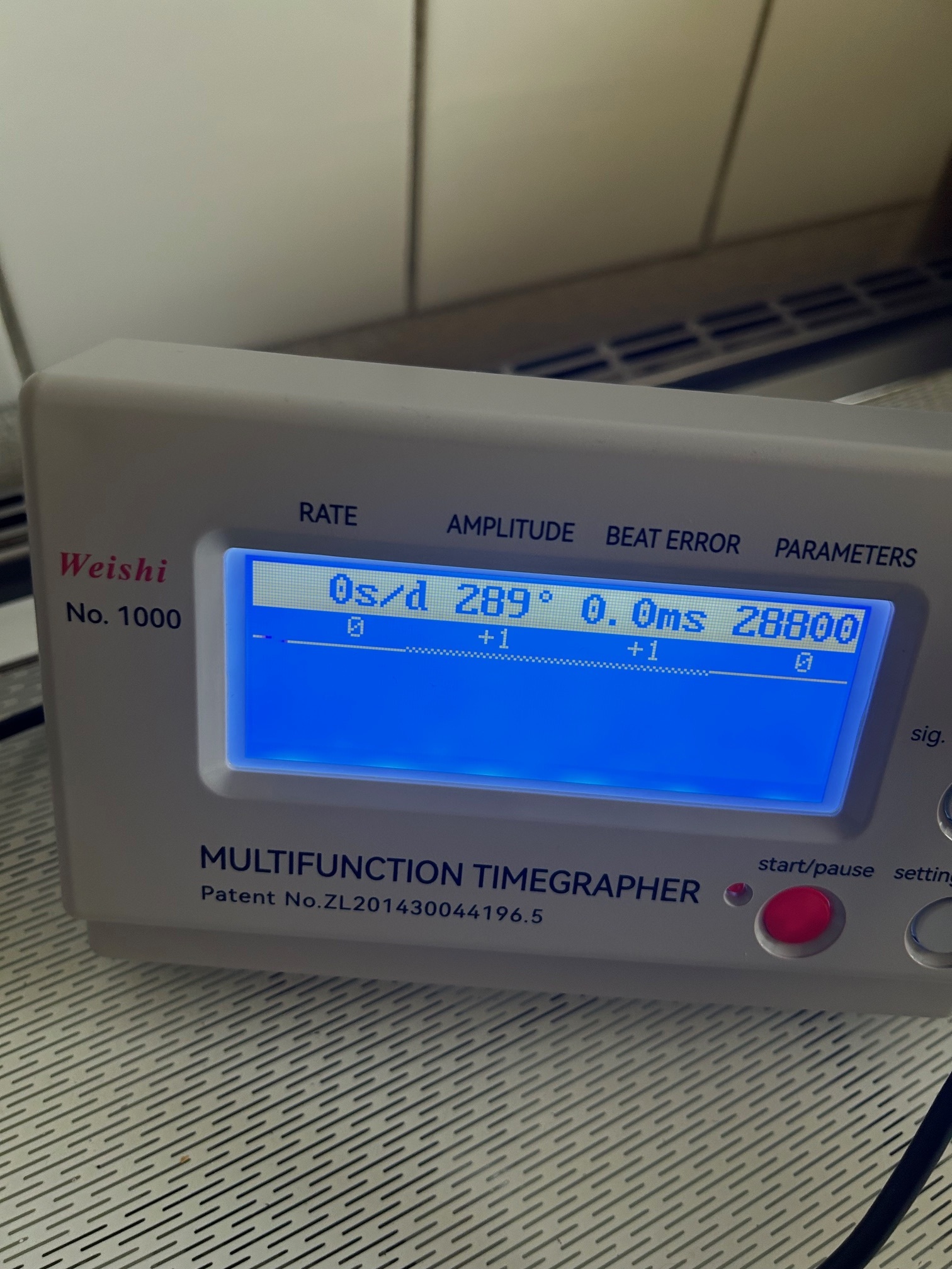

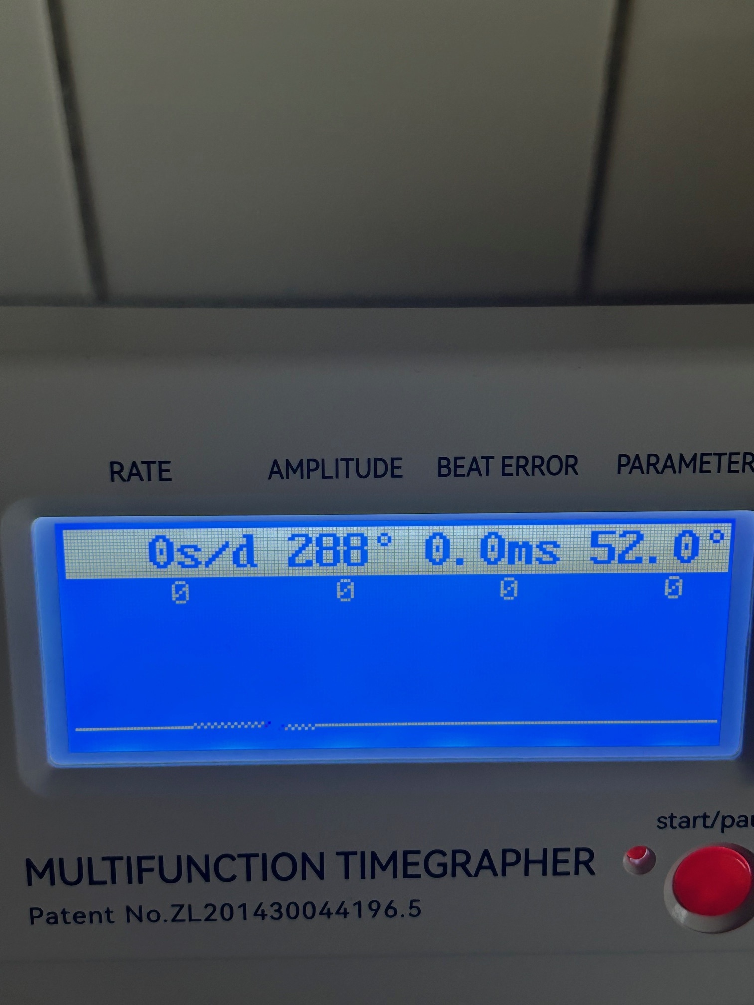

    Je suis bien d’accord avec vos propos et pour vérifier mon réglage que j’ai fait sans TimeGrapher, je viens de mettre mon chrono sur le Timegrapher et voici ce que celà donne comme info sur plusieurs positions.
    Oui je suis particulièrement prudent pour faire le réglage , je regarde avant à la loupe si le cure dents n’a pas de poussière etc …

    Diable !
    Si ces deux mesures sont réalisées l’une à plat, l’autre au pendu, votre montre est d’une chronométrie de très grande qualité.
    Comme je fais des rhabillages et des restaurations sur des montres qui ont vécu les soubresauts de leur porteurs pendant plusieurs décennies et souvent près d’un siècle, je n’ai jamais l’occasion d’avoir ça sur mon chronocomparateur !

    Michel25
    Oui à plat et au pendu , je n’y touche plus car pas facile de clipser le fond et il faudra controler si ce réglage reste stable dans le temps.
    J’ai un chrono Longines COSC il fait moins bien que ce chrono Valjoux 7750.

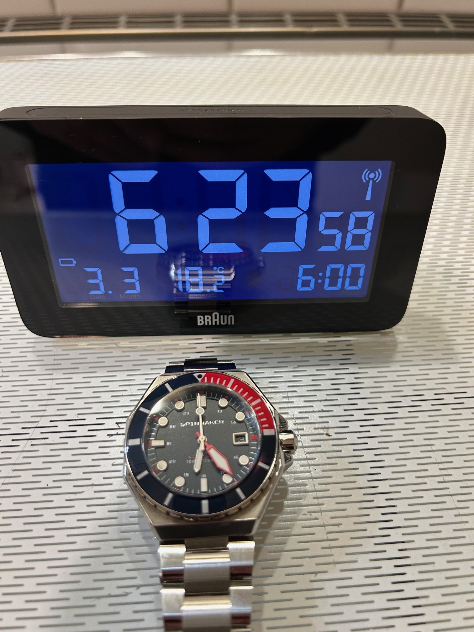

    Michel25
    L’année dernière j’ai réalisé un réglage de ma Spinnaker équipée d’un calibre Seiko NH35 grace à mon Weishi 1000 , je la porte depuis 3 jours avec écarts de températures de -1 à + 27 degrés et bien après 3 jours voilà le résultat , un écart positif de 1 à 2 secondes .

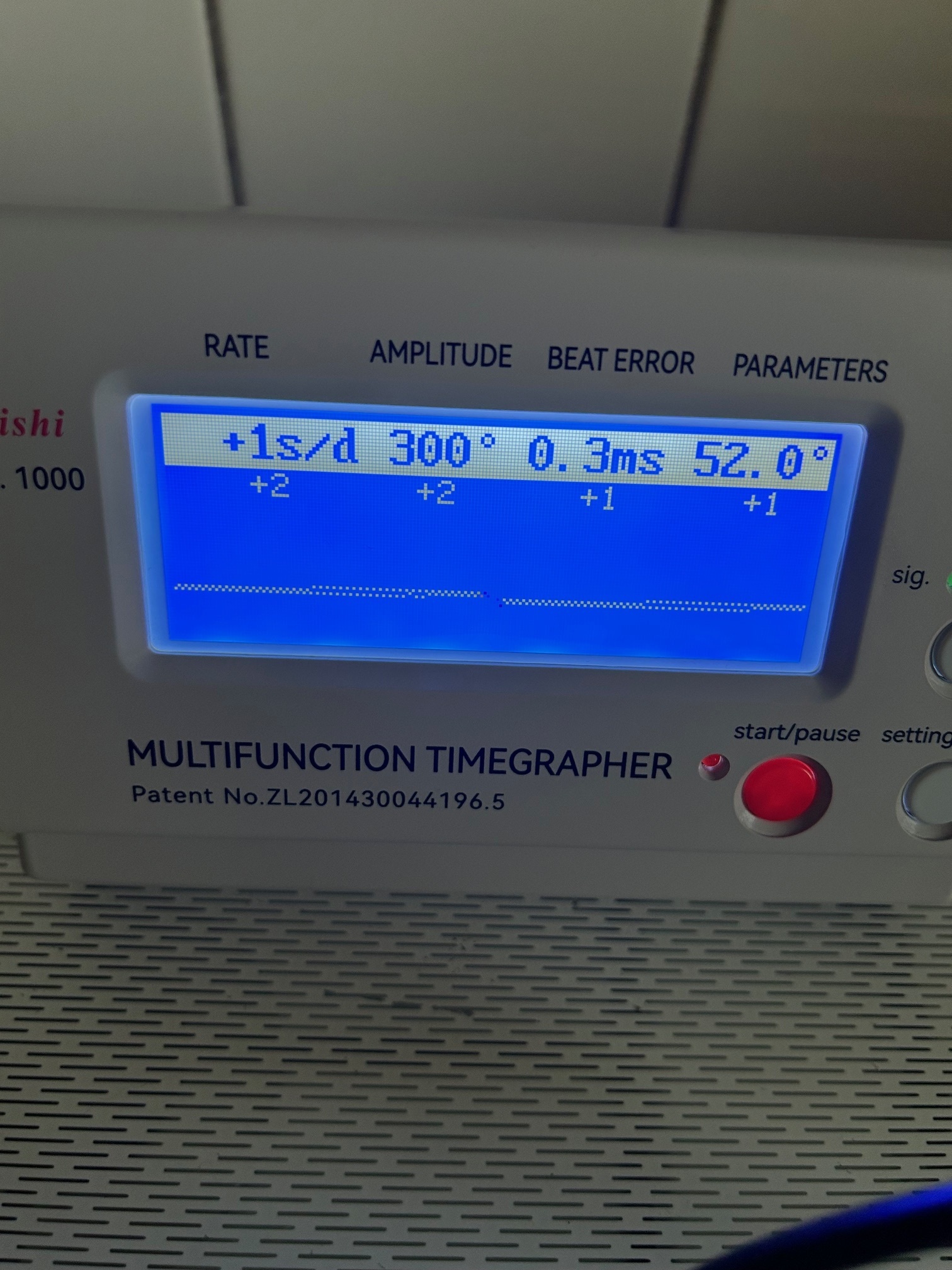

    J’ai réalisé mon premier démontage complet d’une montre sur ma Seiko calibre 7009A , démontage complet sauf le pont du balancier j’ai juste nettoyé les 2 rubis du balancier et huilé , nettoyage , huile fraiche , nettoyage des disques jours et dates etc…
    Réglage sur le TimeGrapher Weishi 1000 … et depuis 3 jours elle ne veut pas varier de plus de 1 seconde , pourtant ce calibre 7009A Seiko à plus de 30 ans et en plus c’est mon premier démontage d’une montre mécanique , j’ai mis un barillet ressort neuf , j’ai une collection de montres mais cette Seiko bat un record de précision qui m’étonne beaucoup.

    Cadrature
    Bonjour
    2 critiques, pour information:
    Je me demande bien comment on démonte et remonte proprement et sans risque sans déposer le coq.
    Pourquoi ne pas avoir déposé ce pont ?
    Il ne doit pas avoir que 2 rubis sur le balancier, mais un système incabloc ou équivalent non ?
    Auquel cas, il faut le démonter pour le laver et le huiler proprement.

    Michel25
    Oui j’ai bien démonté les 2 rubis du balancier avec leur anti chocs et lyres pour nettoyage et goutte huile 9010 , j’ai pas retiré le pont du balancier par peur de manipuler le balancier spiral …
    Elle a retrouvée une belle amplitude et une précision redoutable , depuis 3 jours elle varie entre + 1 et – 1 seconde ce que je trouve plus que correct pour un mouvement pas tout jeune.
