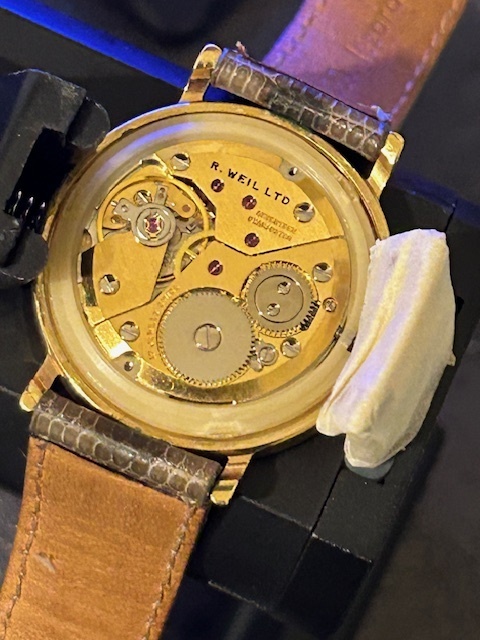

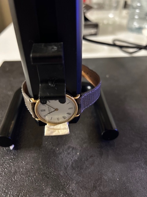

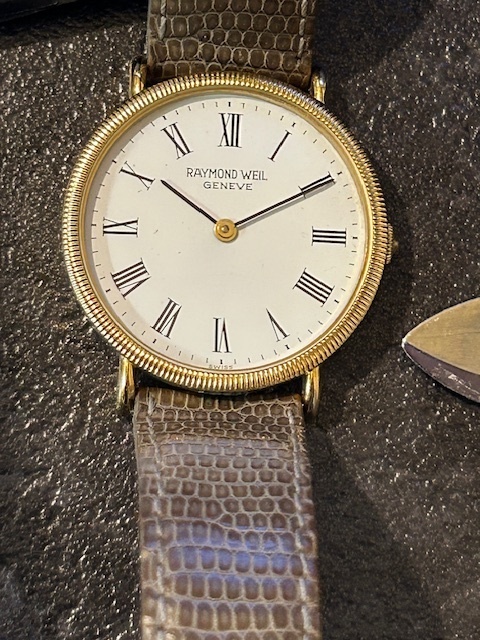

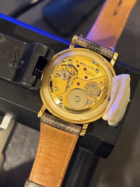

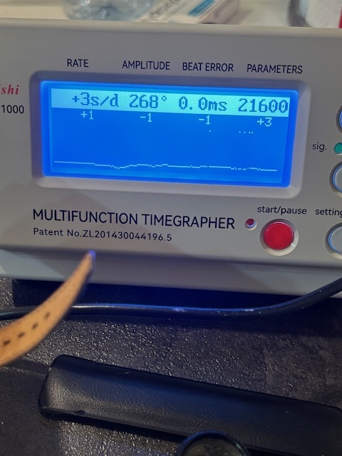

    Michel25
    Hier j’ai porté ma première mécanique , Raymond Weil de 43 ans d’age , achetée à mes 18 ans…, je suis étonné de sa précision au bout de 43 ans sans révision , alors ce soir je l’ai mise sur le TimeGrapher pour voir ce que ça donne , eh bien c’est pas mal du tout , elle est conservé dans sa boite depuis , quelqu’un peut me dire de quel calibre il s’agit ?
    Du bon usage du Chronocomparateur 25021609295312050918537745
    Du bon usage du Chronocomparateur 25021609295312050918537742
    Du bon usage du Chronocomparateur 25021609295312050918537743
    Du bon usage du Chronocomparateur 25021609295312050918537744
    Au bout de 43ans sans révision ni huile fraiche , elle affiche de bons résultats sur le TimeGrapher.

    Cadrature
    Oui, pas mal du tout en effet.
    Vous avez essayé à d’autres positions que cadran en bas ?
    Bon, s’il est exagéré de remplacer les huiles tous les 4 ans, il est tout de même nécessaire
    de refaire les huiles de temps en temps. Disons 10 ans.
    Et surtout si elle a été ouverte.

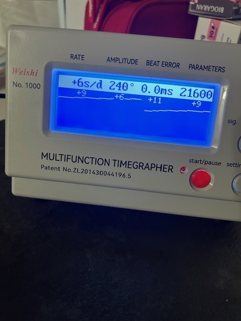

    Michel25
    Voici ce que ça donne dans une autre position , par contre je comprend pas que ce calibre est donné à 18000 alternances et le Timegrapher en détection automatique affiche 21600 alternances ?
    Du bon usage du Chronocomparateur 25021610195912050918537759
    Du bon usage du Chronocomparateur 25021610195912050918537760
    #420005002547
    Michel25
    Ah je viens de trouver ces info :
    Description
    18000 / 21600 A/h respectively:
    7000/7001: 10.5″
    7010/7011: 11.5″
