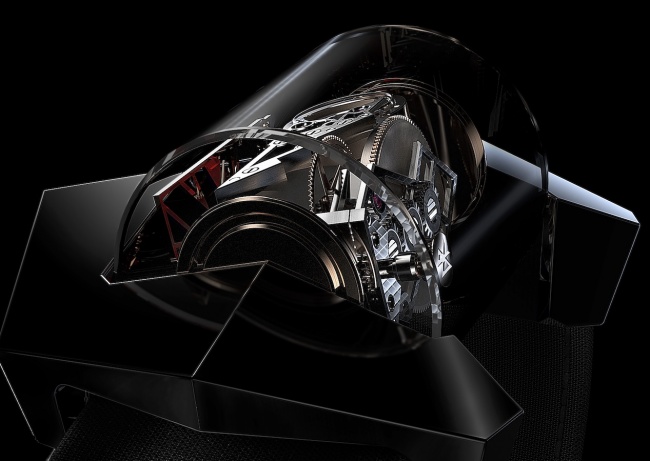

    Leopal
    Affaire de goût, mais je trouve quand même ça très laid :
    Dominique Renaud - Page 3 Dominique-Renaud-DR01-Twelve-First-Design-watch-20
    Ablogtowatch en parle.

    Pour l’esthétique, comme tu dis Leopal, chacun ses goûts Wink Moi non plus je n’aime pas vraiment la version que tu montres en photo mais avec les possibilités de personnalisation, il y a de quoi s’amuser ! Mais globalement, j’adore le design super futuriste qui colle bien à l’esprit de cette montre-concept. Si je devais choisir, ce serait tout saphir pour moi, encore plus futuriste et une visibilité optimale du mouvement !
    Dominique Renaud - Page 3 DOMINIQUERENAUD-ambiance1-Businessmontres-0-0-0-0-1457504391
