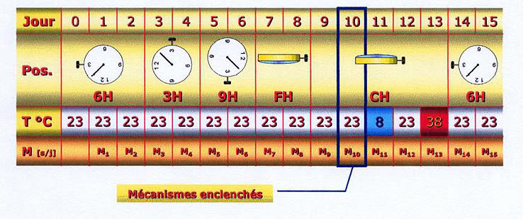

    Je possède une Speedmaster Apollo 11 35th (calibre 1861) et je constate une dérive importante (de l’ordre de -20s/jour), ce qui est complétement hors tolérance et assez agaçant. J’avais déjà ce genre de dérive avant, ce qui m’a un peu poussé à faire une révision en avril, d’autant que je songeais à la vendre. Je n’ai malheureusement pas pensé à tester la précision quand je l’ai réceptionnée. J’ai bien reçu le résultat du test mais je ne sais pas comment l’interpréter, je vous mets une photo plus bas.

    Dérive Speedmaster UOYTobVOFKEjOl-JCFmob7-8AtrJEgEqTLgFsMrHDa1_4wweyX7gbTPuWnoYWF4apemB8WuNRYTsTe6UgxAHI7Vz42mzvxWfWm9UmmuhoB49rzUmHW9FQ0quUe8empccUZUgYoXtPj-wxYKXbiZUo5zqiKaqu967mFnDGfN8zr-LJCx_UH-QuoAFDEfJofrLRjqGDBjr7ONWiXTn2v8miihzTAej0OCa98lDtisYnqDz-nfzeR-c6o813IxdfBkvLtS9WrRGI-U0ecWN95dTG67gepICk4AK9yIwTDvkthoyrWJJ2He2H0viMd4Qwc3BPW2_qMBIKZB8PrJ3EfyKAJiI7HM7Ww8FbVus1hid2zdoZ5wo2-r_XbMFuLYILsWQs46ey0xd_tDpTKQ_n5l216e69VWuPSLJfeIqulEovgs7c_By0iR56dp7rK4ssk-GJ0vbItdQ_0PWcXhX2tkgLhNu6xBWTJoB2GLyYuOIX5wGM35x-QpitA1IZfaHOoJK7YYdlrJULgMF9KosGmX3sxa6F-PuugY37ytvqW8uE-agnmD8EJsrdDTULBfMkyTkO-FhKxxWFGVzE7qQsDn7k2JAfozRhGcfRzaiRPS5yS-BudKjKs5eQ6QAgcPElVnxxZN0yEAJZ2XURHMIojfcgaGO9N1Ak8JAc3fgUBOS70ed2-aqDKdaf9eXyA8BKMPcsCdlgmZa569315ky_u1yfsChPHOY0oEx6JboiniFcG1iKmprhltHfIVS654oLw=w1287-h969-no?authuser=0

    On n’a pas la visibilité de la photo. Mais j’imagine que c’est un truc avec ch, 6h, 9h etc avec des dérives +-x s/j?
    C’est des positions où la montre a été mesurée avec un timegrapher par exemple.

    Dérive Speedmaster Pxl_2026

    Alors :
    À gauche c’est les mesures dans différentes positions de la montre :
    Tu as le symbole de la position avec le trait gras qui représente le cadran, la dérive, l’amplitude et le beat error.
    À droite :
    D est le delta des mesures
    X est la moyenne
    Bref, retour à l’horloger pour expliquer le problème du -20.

    Donc la dérive était très bonne lors du test. Je ferai un feedback après passage en boutique
    Merci pour les explications, j’aurai appris quelque chose 😉
