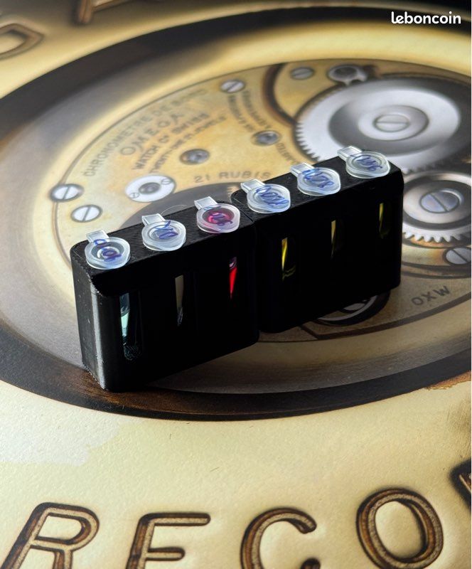

    Plutôt que d’acheter une fortune des flacons d’huile que tu ne finiras jamais (même en tant que pro, 2ml de 9010 dure plusieurs années), on trouve sur le net des vendeurs qui reconditionnent des lubrifiants au format 0.1ml sous forme de kits dans ce genre, ainsi tu auras un large choix de lubrifiants pour environ le même prix qu’un seul flacon de Moebius 800):
    Débuts en horlogerie, quelques questions 2db37d1170e235955948abaf9150b4f0cda7ad8f

    grognard5
    Bonjour
    Merci pour tout ces renseignements c’est très intéressant.
    Je vais voir si effectivement on peut trouver des contenants réduits Smile
