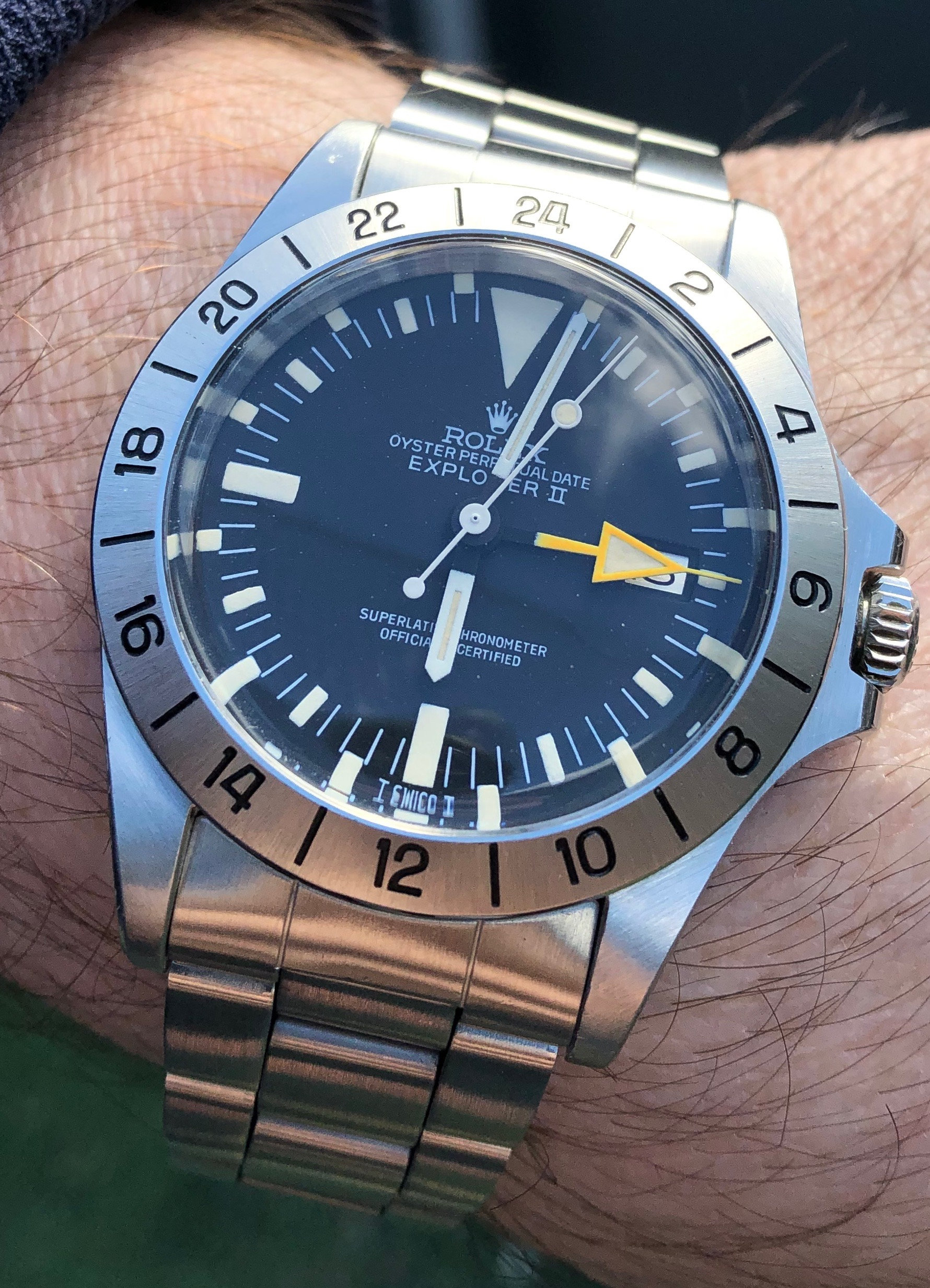

    elle me semble un peu trop poli au niveau des protèges couronnes ?CHI 1655 Bd2dda10
    CHI 1655 43e26c10

    J’ai un gros faible pour la 1655 aussi Wink
    Et il a fallu qu’un certain Eric m’en montre une dans un état cyclops en plus !
    Donc depuis je suis sous tranquillisant, ça va pour le moment pale

    Pour alimenter la CHI Mr. Green
    CHI 1655 84f9a910

    Thierryb
    CHI 1655 Xp6w
    Rolex Submariner 1680 Red (1971) , Rolex Explorer 1655 Mk2 ( 1974), Rolex Daytona 6263 Floating Big Red (1978), Rolex Seadweller 1665 Great White (1982), Rolex GMT 16750 Matt dial (1983), Audemars Piguet 14790 ( 1998), Rolex Comex Seadweller 16600 (2004).
