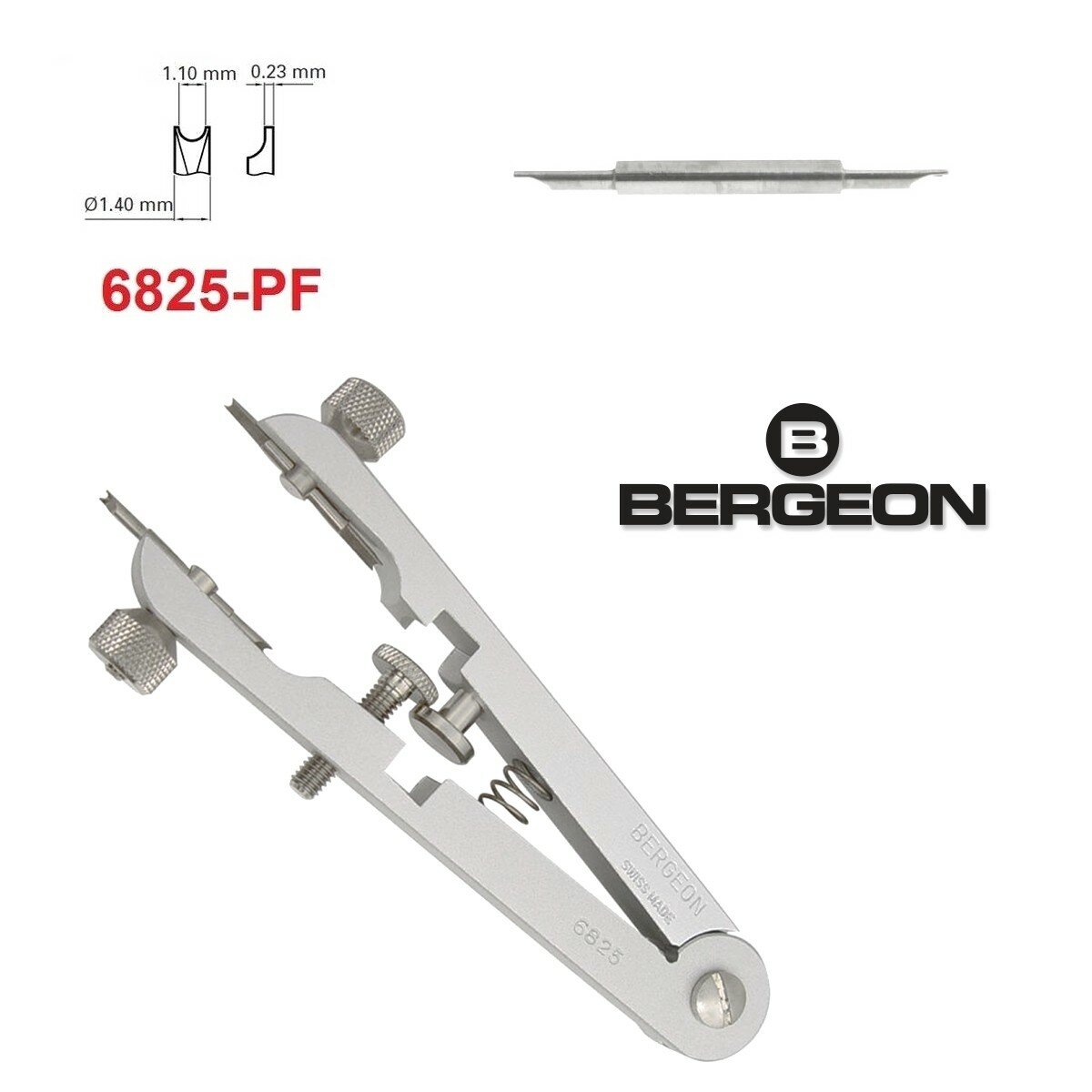

    Dans ce cas, je préconise de suivre le conseil de Shazru : Horotec fait de très bons produits généralement entre 35 et 60% moins chers que l’équivalent Bergeon.
    Pour exemple la pince MSA 10.009 qu’on peut trouver pour ~100 € et dont l’équivalent Bergeon, la 6825, se trouve autour de 200 €
    Bergeon or not Bergeon ... - Page 2 Plier-for-spring-bar-bergeon-n-6825Bergeon or not Bergeon ... - Page 2 Bergeon_6825_pf_1_1mm_gabeln_1
    je serais plus circonspect pour la Beco, dont le système de "charnière plastique" m’inspire très moyennement confiance, tant pour l’utilisation que pour le vieillissement.
    Par ailleurs, on ne peut visiblement pas régler l’inclinaison des fourches sur ce modèle, ce qui est pourtant bien pratique à l’usage.
