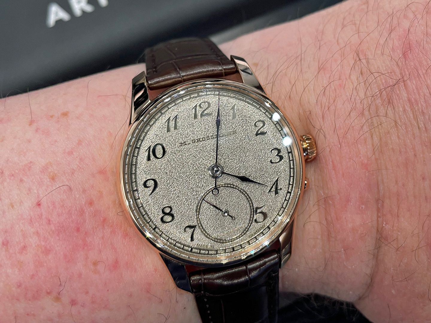

    J’ai eu la chance d’essayer cette montre à mon poignet il y a une paire d’années, et je reste complètement amoureux de ce cadran totalement hypnotique. Et si elle se situe au-delà de mes moyens actuels, je suis heureux que d’autres passionnés plus fortunés puissent profiter d’un tel chef-d’oeuvre.
    Une allemande qui arrive… - Page 3 C1554938-06eb-4504-8bc0-32a07f466197
