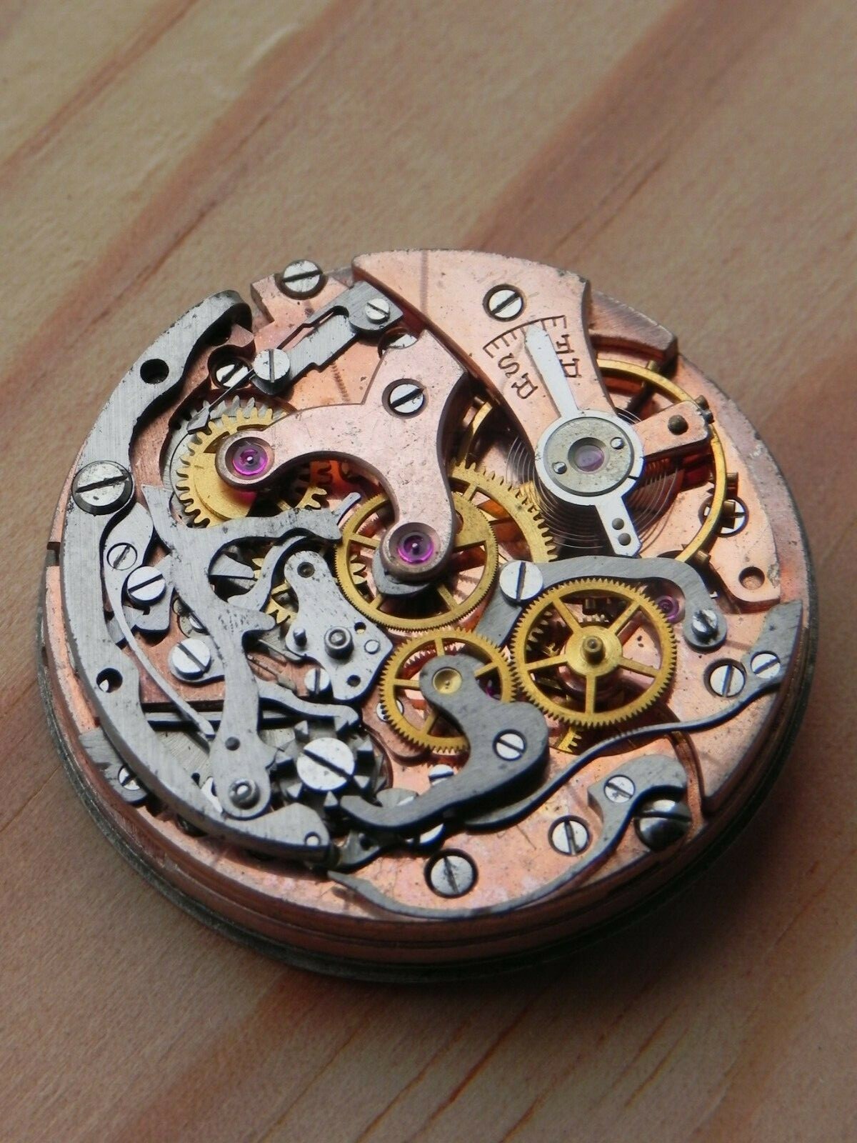

    Bonjour cher Fameurs,
    d’anciens mouvements disposait d’une finition rosegold / cuivre (je ne sais pas si cela est le bon terme associé ?)
    qui est clairement d’un niveau supérieur à ce qui peut se trouver actuellement (tout est une question de goût, bien entendu tout est une question de finition : les recettes pour les mouvements ? 1f607 )
    Ma question concerne les techniques utilisées, une électrolyse j’imagine (solution particulière ? quels métaux gardent cette teinte ?)
    avec un polissage à posteriori des pièces ? auriez-vous expérimenté cette couleur ?
    Merci pour vos explications et liens vers des posts (j’en ai écumé … pas encore trouvé mon bonheur)
    (source ebay, un ptit venus 175 ici)
    tout est une question de finition : les recettes pour les mouvements ? S-l1600

    Cela me rappelle les mouvements Omega de je ne sais pas exactement quelles années. Di moins d’avant fin 1980 il me semble. Mais je n’en sais pas plus.
    #420004872235
    willbur
    Oui, c’est un dépôt par électrolyse, même les mouvements « argenté » ont ce type de traitement (rhodiage).

    sans parler de gouts, le rhodiage actuel est bien plus couteux et plus qualitatif… le kilo de rhodium doit être a 4 ou 5x le prix du platine …
    Mais c’est vrai que j’ai un petit faible également pour les mouvements doré or rose sur des montres a la construction un peu ancienne,
    par contre la finition ce n’ets pas le placage, mais la préparation des platines et ponts qui vont l’être, sur ta photo c’est moyen moyen Wink

    effectivement c’est « moyen moyen » comparé à un omega 321, après j’imagine qu’un venus 175 n’aura pas la même qualité rapportée au prix du chrono ?
    (je suis novice, celui-ci est par exemple parti pour semble-t-il 150 euros sur la bay « dans son jus »)
    par contre les techniques utilisées et les recettes de grand-mère, je ne sais pas s’il y a de la doc dessus / des livres ?
    On trouve certes quelques réponses commerciales sur des ‘Rose Gold Bath Plating Solution », mais y’a t’il forcement obligatoirement de l’or dans cette finition ? du cuivre certainement, de l’argent il semblerait ?
    C’est un domaine que peut-être l’un d’entre vous maitrise ? ou expérimente ?
    ça semble être de l’alchimie quand on regarde certains posts du forum avec le mot clef « electrolyse »

    Non, on ne peut pas faire tout et n’importe quoi, cela dépend du potentiel galvanique des métaux utilisés.
    Certaines électrolyses peuvent se réaliser à la maison, d’autres non (en particulier en raison de leur toxicité).
    Voici l’exemple d’un amateur qui réalise un placage or par électrolyse « à la maison » :
    https://youtu.be/ZHmRePXsI88?t=978

    Merci @10tocantes pour ce retour, j’ai d’ailleurs dans ton lien, découvert un terme que je cherchais depuis un moment : le colimaçonnage qui est semble-t-il une version brosse inclinée du soleillage ?
    @PHIL71 a écrit:
    deux modestes chronographes mécanique Junkers pourvus d’un mouvement Poljot 3133 en finition top grade:côtes de Genève, vis bleuies et placage or pour certaines pièces .ces mouvements ont été fabriqués par la société Maktime à Moscou de 2005 à 2012
    Superbes @PHIL71, et comme je suis pas un pénible (sisi)… j’en voudrais un en rose gold (cela s’appelle « style cuivre/or rose » en français ?) voir justement un petit « rapprochement » du genre « 321 version russe » ⏱🇷🇺 tout est une question de finition : les recettes pour les mouvements ? Blunt_gi
    Effectivement @Nezitic, … plus des gaz potentiellement explosifs pig (heu, je dévie là …), bref pour le rosegold, je cherchais des alliages à base cuivre + autre métal qui le stabiliserait en electrolyse ? (le cuivre seul finit par bleuir / verdir non ? ou au moins être plus pallot si pas pris dans un alliage ?) Lesquels par contre ? l’or c’est finalement pas « si cher » en petites couches ? mais y’a t’il mieux (en pas toxique … bien entendu) ?

    Je suis à la limite de mes compétences (les cours de chimie sont loin) et, surtout, je ne voudrais pas t’induire en erreur. Chinois
    Je ne peux que t’encourager à bien te renseigner avant de faire quoi que ce soit, on peut arriver assez facilement à dégager des composants très toxiques…
