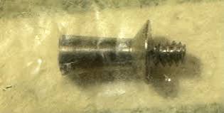

    Col. Chibani a écrit:
    Vous confirmez que, pour déposer e cadran, il faut serrer les 2 vis ?
    il faut faire 1/2 tour dans n’importe quel sens (enfin le sens qui est possible).
    Les vis de pied de cadran ont la tête suivante sur le calibre:
    Tige de remontoir gousset - Page 2 Images?q=tbn:ANd9GcQI_bbRcs3nT_Z2jDLlEVE-38NhjQx8X-yMTo1DXtYcbA&s
    L’épaulement est coupé d’un côté, il faut amener le côté coupé en face du bout du pied de cadran qui dépasse de la platine. En tournant dans n’importe quel sens …
    #420004938442
    Cadrature
    Pour compléter Hypnos qui dit l’essentiel, vous avez aussi partiellement raison avec cette histoire de sens de vissage:
    Pour poser le cadran, on visse à fond, on dévisse juste pour laisser passer les pieds, puis on dévisse 1/2 tour pour serrer les pieds. C’est contre-intuitif, mais le pied est serré par l’épaulement et aussi plaqué contre la platine en desserrant cette vis.
    Pour déposer, ben on visse 1/2 tour.

    Saturne
    Un dessin valant mieux que mille mots :
    Tige de remontoir gousset - Page 3 Pains_10
    Tige de remontoir gousset - Page 3 Pains_11
    Bien entendu, c’est la cas théorique. En pratique, souvent l’encoche dans le pied de cadran n’est pas à la bonne hauteur et si c’est le cas, il est impossible d’obtenir un bon verrouillage. C’est dans ce sens qu’hypnos à raison quand il dit de tourner « dans le sens qui est possible ».
    Ce système de verrouillage des pieds de cadran est assez archaïque et était déjà presque abandonné à l’époque où ce mouvement Ultra est sorti de fabrication.
