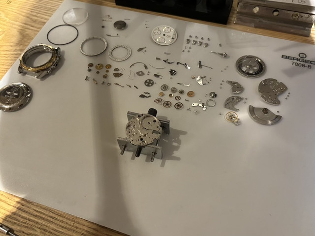

    Jonathan_u
    Pour les tarifs, on peut voir de tout. Du très bas prix (une centaine d’euros) mais le travail va avec…
    Pour un 7750 par exemple, je suis à 325 hors fournitures.
    Speedmaster 1861 service complet et avivage? - Page 2 7750
