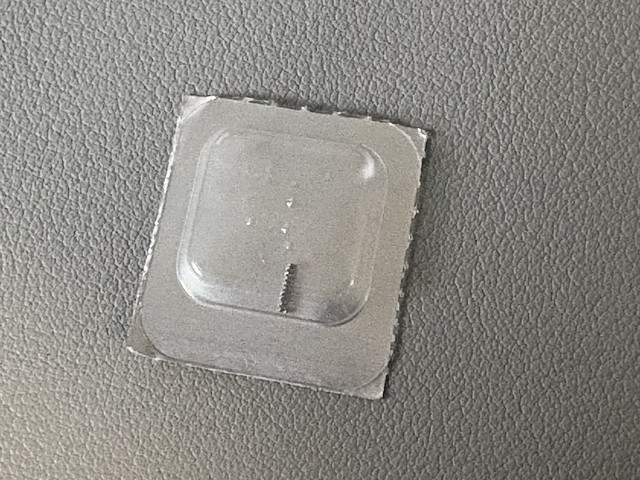

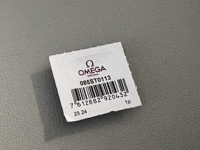

    #420004998158
    Jonathan_u
    C’est bien ça pour la ref: 085ST0113
    en 2 exemplaires.
    ça ressemble à ça: J’en ai en stock mais en tant qu’horloger agréé OMEGA, il m’est interdit de vendre
    de la fourniture que j’achète neuve chez OMEGA sans fournir une prestation de réparation.
    Tu peux en trouver sur le net avec la référence que je t’ai donné Wink
    Seamaster 300 : problème sur fermoir : ressorts ?? IMG-3614
    Seamaster 300 : problème sur fermoir : ressorts ?? IMG-3615
