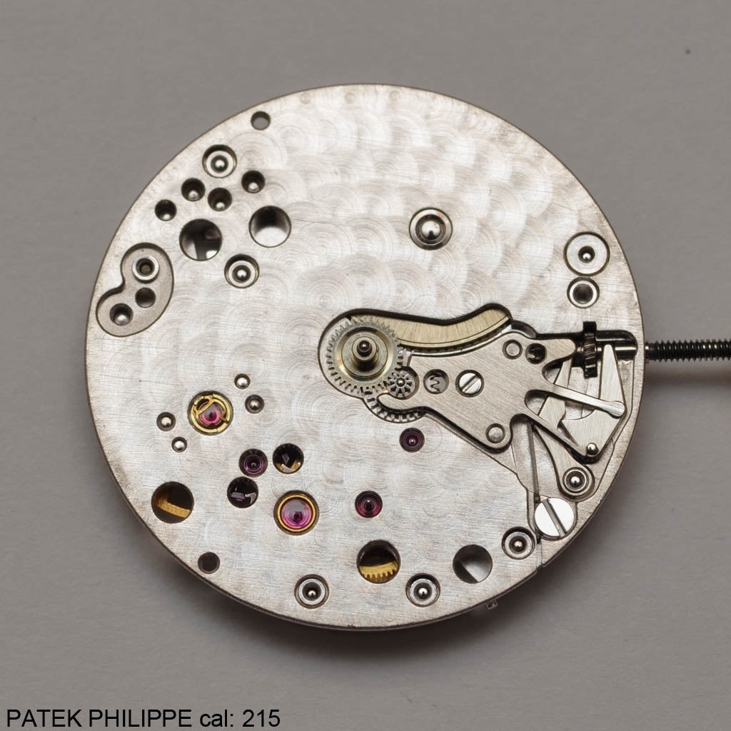

je m’interroge sur le fait que sur certains mécanismes encore en production, on n’observe pas systématiquement un empierrage complet du train de rouage, en particulier l’axe de barillet.J’ai pu constater les dégâts provoqués par une usure à ce niveau, affectant le pignon de centre et la couronne du barillet en plus de la platine et du pont eux-mêmes.
Chez ETA, pas de rubis sur les 7001, 6497/6498, 7750, 2892 alors qu’ils sont présents sur le 2824 (même sur un 2840 de Swatch)
Le plus étonnant chez Patek Philippe
pas de rubis de barillet sur leurs calibres de poche 17 »’
et encore plus étonnant pas de rubis sur le calibre répétition minute R27
et beaucoup d’autres …
on constate que les rubis sont remplacés par des bouchons en bronze il me semble.
Mais ce n’est pas systématique. D’autres modèles ont des rubis à ce niveau.
Les taxes douanières sur les mécanismes avec plus de 17 rubis ont disparu depuis longtemps donc je m’interroge sur les raisons, forcément techniques, pour ne pas empierrer l’axe de barillet et préférer un bouchon en bronze moins résistant ou juste un trou dans la platine en laiton.
Ce n’est certainement pas par des raisons économiques compte tenu des mécanismes plus haut …Merci d’avance pour votre avis éclairé sur le sujet
