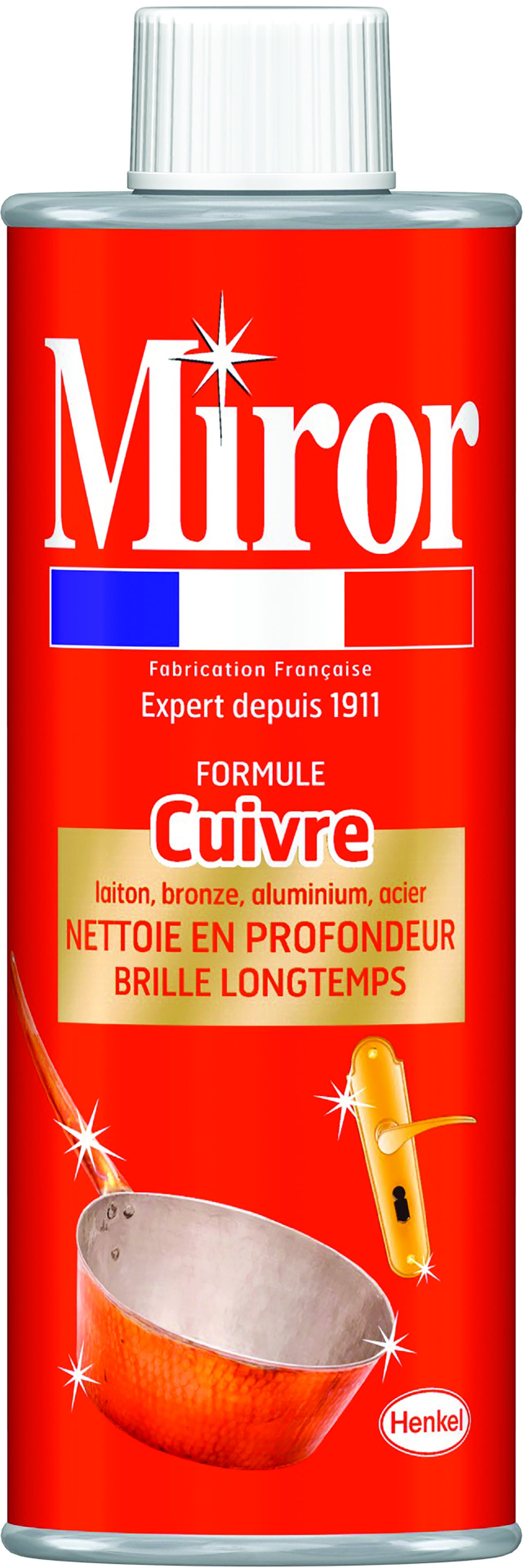

    Et ca pour enlever les toiles d’araignée sur le plexi
    Révision speed ...ou pas?
    Si ca marche bien, la révision coûte aussi chère que si ca marche moins bien. C’est du forfait. Sauf si tu as une pièce cassée où il faut changer.
