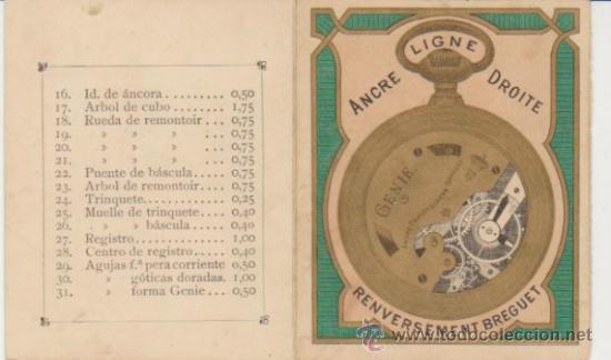

    Personnellement, je parierai plutôt que cette montre n’a pas de pare-chute Incompréhensible
    Jamais entendu parler pour ma part de ce « Renversement Breguet » mais les rares photos de montres sur internet portant cette mention n’ont pas de dispositif antichoc.
    Par exemple : https://libert-associes.com/lot/112910/14919474-hemmel-a-lyon-chronometre-de-gousset-a-ancre-en-or-18k-750?
    Ou ceci :
    Renversement Breguet ? 33771201
    Et dans l’indicateur de l’horlogerie suisse Davoine 1883 on lit ceci :
    Assortiments à ancre (fab. d’).
    Anderegg, Jean (ass. en t. g., lev. vi
    sible, contrepoids d ’arc rapporté,
    renversement Breguet)
    source : https://doc.rero.ch/record/323375/files/DAVOINE_1883.pdf
    Donc cela semblerait plutôt concerner l’ancre et ses dispositifs de sécurité comme le subodore Xaipe.
    L’I.A. a encore tapé à côté Mr. Green
