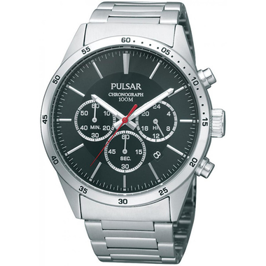

    Bonsoir, je viens à vous dans l’espoir de trouver une solution à mon problème (j’espère ne pas m’être trompé de catégorie).
    J’ai récemment fait tomber une montre quartz que j’utilise pour travailler, le verre s’est brisé et quelques indexes se sont décollés. Il s’agit d’une Pulsar PT3007X
    N’y connaissant rien, je me suis rendu chez le marchand vers qui je l’avais acheté (l’enseigne Louis Pion), ceux-ci m’ayant fait un devis de 100€ pour la réparer (59€ de verre et 39€ pour coller les indexes), perplexe, je ne donna pas suite.
    C’est déjà fou de vouloir facturer une réparation plus chère que la montre en elle même (et après on nous parle de réparer pour la planète…) mais c’est d’autant plus scandaleux quand on prends 5 minutes pour regarder internet et se rendre compte que cette fameuse réparation ne demande qu’une vingtaine d’euros tout au plus de matériel, un verre à 5€ et tout juste 20 minutes de travail.
    Bref, je la répara moi même. Seulement voilà, dans le processus, j’ai touché la pile qui est sortie de son emplacement, lorsque je l’ai remise, il me fut impossible de redémarrer la montre. Sur le fond de boitier il est écrit de faire un court circuit entre la petite borne AC et le dos (+) de la pile, lorsque je le fais, ça fait rapidement tourner l’aiguille des secondes du chronographe pendant 3 secondes mais la montre ne redémarre toujours pas.
    Je ne pense pas que le calibre soit endommagé, une fois la couronne remise en place, le réglage de l’heure se fait sans problème (d’ailleurs la montre marchait parfaitement avant que la pile ne saute). Pensez vous que j’ai manqué quelque chose ou que la montre est tout simplement cuite?
    Merci

    Vincent 44
    Réinitialisation après changement de pile Montre----pt3005x_680x680.jpg?u=https%3A%2F%2Fwww.bijourama.com%2Fmedia%2Fimages%2Fweb%2Fproduit%2F52634%2F20141121102108%2Fmontre----pt3005x_680x680
    Réinitialisation après changement de pile 9524162396210.jpg?u=https%3A%2F%2Fproductimages.hepsiburada.net%2Fs%2F1%2F600-800%2F9524162396210
