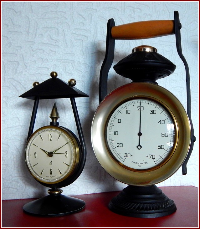

    tic68
    schaefer a écrit:
    Et ils avaient beaucoup d’imaginations. bravohap
    Je crois surtout qu’ils suivaient la mode de l’époque.
    On y trouvait également des baromètres ou autres thermomètres en forme de lanternes.
    Qui s'intéresse au réveil mécanique...? - tome 2 - Page 14 17030704321310805314897059
    Vous avez surement tous rencontré ce style d’objets.
    Qui s'intéresse au réveil mécanique...? - tome 2 - Page 15 17030704321310805314897059
    J’avoue que non .
    Ok pour le Jaz Mr. Green mais ce genre de thermomètre c’est pas mon style. Sorry Chinois

    miccoh
    Pas mon truc non plus.
    Cà ne donne pas envie d’avoir de la température ! Non Non
