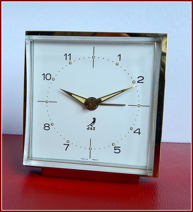

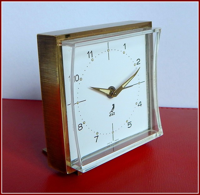

    tic68
    aujourd’hui, j’ai ressorti de la cave et briqué un peu ce réveil de 1964 Calibre 11 J que j’aime bien pour la forme du plexy.
    Qui s'intéresse au réveil mécanique...? - tome 2 - Page 14 17030505270510805314893238
    Qui s'intéresse au réveil mécanique...? - tome 2 - Page 14 17030505274010805314893239
    @Milou: ton cadeau d’anniversaire, du moins horloger, tu l’as déjà eu hier avec 2 jours d’avance. thumright
    Je boirai une petite bière à ta santé demain.
    A bientôt.

    tic68
    esox51 a écrit:
    Après la fin de la société des Réveils Bayard seul le nom fut sauvé de cette aventure française d’horlogerie populaire qui dura presque un siècle d’Albert VILLON à la société d’horlogerie bijouterie LAVAL. Mais peut-on dire que Bayard est encore vivant grâce à la société de Monsieur Laurent SPIERO ou est-elle définitivement morte après le démantèlement du site de St Nicolas d’Aliermont. Pour moi la messe est dite …
    clown
    On est bien d’accord mais vraiment sans aucune mauvaise pensée envers la société Spiero.
    C’était un peu le but de mon post de présenter un « Bayard » tel qu’ assemblé ces dernières années.Et merci pour ces belles photos. Chinois

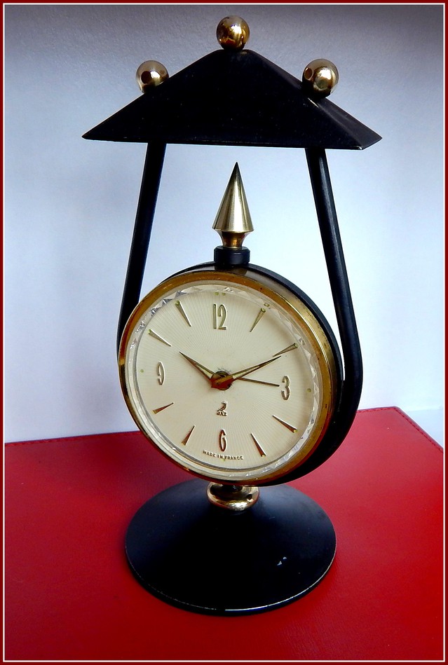

    @schaefer :dans ma cave, si tu veux faire une descente, tu seras vite déçu si tu es amateur de bon vin ou à la recherche d’une vieille moto !
    Tu trouveras quelques réveils, pendules et horloges et quelques fois des choses très kitchs tel ce Jaz Lantic de 1963 calibe 11 J.
    Qui s'intéresse au réveil mécanique...? - tome 2 - Page 14 17030703144310805314896885
    @Milou : au fur et à mesure que j’aurais un peu de temps, je présenterai encore du Jaz et du (beau) Bayard.
    @lalsacien : soigne le bien celui-là, surtout si c’est le seul et souvenir de famille de surcroit…
    A bientôt.
