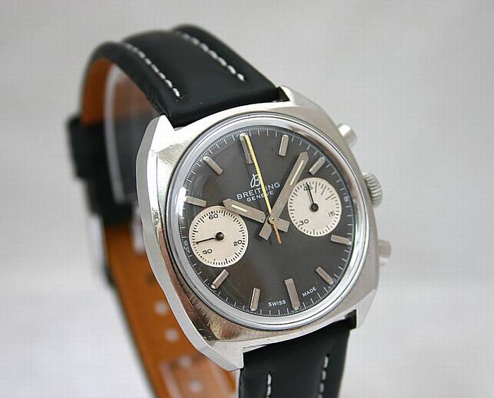

MembreJe viens de tomber sur cette page et je pense que ma Breitling est une Datora
vintagewatchstore.com/catalogue/product_info.php?manufacturers_id=12&products_id=89
ce qui me fait croire cela c’est le fait que les mouvements sont absolument identiques (cf photos comparatives; la mienne étant à gauche). Et que les montres ne sont pas tant que cela différentes.
Qu’en pensez vous ?

MembreBonjour à tous,
Je m’appelle Charles, j’ai 24 ans travaille et vis à New York. Fan de montres j’ai décidé ce weekend de compléter ma collection débutantes comprenant 2 Omega, 2 Tag Heuer, et 1 Longines par une Breitling que j’ai vu chez un antiquaire spécialisé dans l’horlogerie de luxe sur Manhattan.
Voici la montre en question
Je sais qu’elle date de 1971, mais sans plus.
J’en avais rarement vu des comme ça (avec les deux petits cadrans rectangulaires)
Pouvez vous m’en dire plus ?
Merci, et bonne journée !
15 octobre 2013 à 10h22 #420002287044jb31700
MembreJ’aime bien le style de ces vintages! Je n’ai jamais vu ce modèle mais ce pourrait être plusieurs choses. Un calibre Valjoux 7730 ou 33 ou autre chose qui sait?
15 octobre 2013 à 10h23 #420002287045Nemo
MembreJe dirais qu’elle fait partie de la famille des Long Playing .
En faisant une recherche sur Google tu devrais déjà avoir pas mal d’infos .
15 octobre 2013 à 10h33 #420002287046ChristopheH
MembreMystère !
Mais j’aurai davantage pensé à une Sprint.__________________________________
in girum imus nocte ecce et consumimur igni in girum imus nocte ecce et consumimur igni in girum imus nocte ecce et consumimur igni15 octobre 2013 à 10h38 #420002287047Charlesn
MembreMerci de vos réponses !
En recherchant « Breitling Geneve » sur google image je suis tombé sur cette vieille coupure
Cela ressemble non ?
Mais ce qui me « choque » un peu ce sont ces cadrans du chronomètre rectangulaires. Première fois que je vois cela sur une Breitling
EDIT : on dirait en fait un mix entre ces 2 montres :
15 octobre 2013 à 10h48 #420002287048ChristopheH
MembreLe boitier n’est pas le même que celui de ton modèle.
Peux tu poster une photo du fond de ta montre ?
Est il en acier ? ou en résine ?__________________________________

15 octobre 2013 à 11h34 #420002287050Nemo
MembreÇa peut être le même mouvement embarqué dans des modèles différents …
15 octobre 2013 à 11h40 #420002287051Nemo
MembreSinon j’ai vu des photos de montres qui ressemblent à la tienne dans ce livre : Breitling: The History of a Great Brand of Watches 1884 to the Present
36 euros sur Amazon , des photos de modèles vintage … pour le reste je n’ai pas eu trop le temps d’éplucher le livre.
Un des rares sur Breitling , dont je ne regrette pas l’achat toutefois .

16 octobre 2013 à 9h21 #420002287053senator
MembreIl se trouve que j’ai ce livre (pas très complet ) je ne suis pas du tout expert en Breitling .
je te mets donc les photos de ce qui est le plus approchant .
Le modèle Breitling Genève y est donné pour 1965/1970 .
les autres avec un boitier similaire ont un nom de modèle inscrit sur le cadran :
Sprint,Datora,chronomatic et top time .
En espérant que cela peut t’aider .__________________________________
Gone fishing .16 octobre 2013 à 9h26 #420002287054Charlesn
MembreMerci beaucoup Senator !
Cela conforte en effet mon idée selon laquelle c’est ou bien une sprint, voir même, assez certainement, une Datora.
Je suis entré en contact avec le seul et unique Horloger des USA autorisé par Breitling à travailler sur les Breitling vintages. Il ma été conseillé par un horloger dans la boutique Breitling de NY. Dés qu’ils recoivent une pièce de plus de 20 ans ils lui envoient cash. Il s’avère qu’il a racheté l’intégralité du stock des pièces Breitling en 1990, et du coup lui seul a toutes les pièces d’origines. Il est en Pennsylvanie, et quand j’aurais le temps j’irais lui rendre visite directement. mais quand même, je suis vraiment très intrigué par ce modèle, on dirait qu’il est à la limite de l’unique !
16 octobre 2013 à 10h20 #420002287055Charlesn
MembreEDIT : réponse de l’horloger en question
- Citation :
- Hello,
Thank you for contacting us.
The movement that you show is a Valjoux 7733 that Breitling did use in their chronographs in the 1970’s. The reference number and serial number from the case back will help us confirm the exact model and production date. We have not seen this style dial before.
Donc à priori même eux, qui ne font que de la vintage Breitling, n’ont jamais vu une telle montre….. Mais ils connaissent le mouvement. Je m’inquiète…. Serait il possible que cela soit une fausse ? Datant de 1970’s les fausses étaient elles pourvues de mécanismes aussi complexes ?
16 octobre 2013 à 10h25 #420002287056Charlesn
MembreOh boudiou je crois me rapprocher !
Cela ressemble n’est ce pas ??
