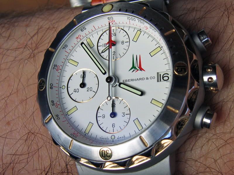

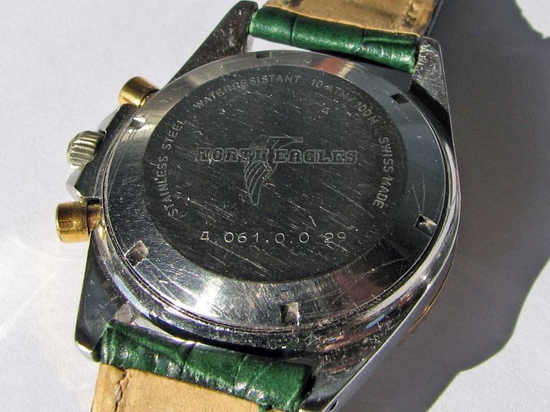

    La North Eagle n’était pas ma montre préférée, principalement en raison de son côté bling. Mais elle la particularité de partager le même boîtier que 2 autres de mes chronos d’alors : un Mondia et un ZentRa. Dans le cas du premier, plus d’accents dorés car l’exécution était tout acier, et la lunette était spécifique. Mais pour le ZentRa, hormis le cadran la montre était en tous points identique.

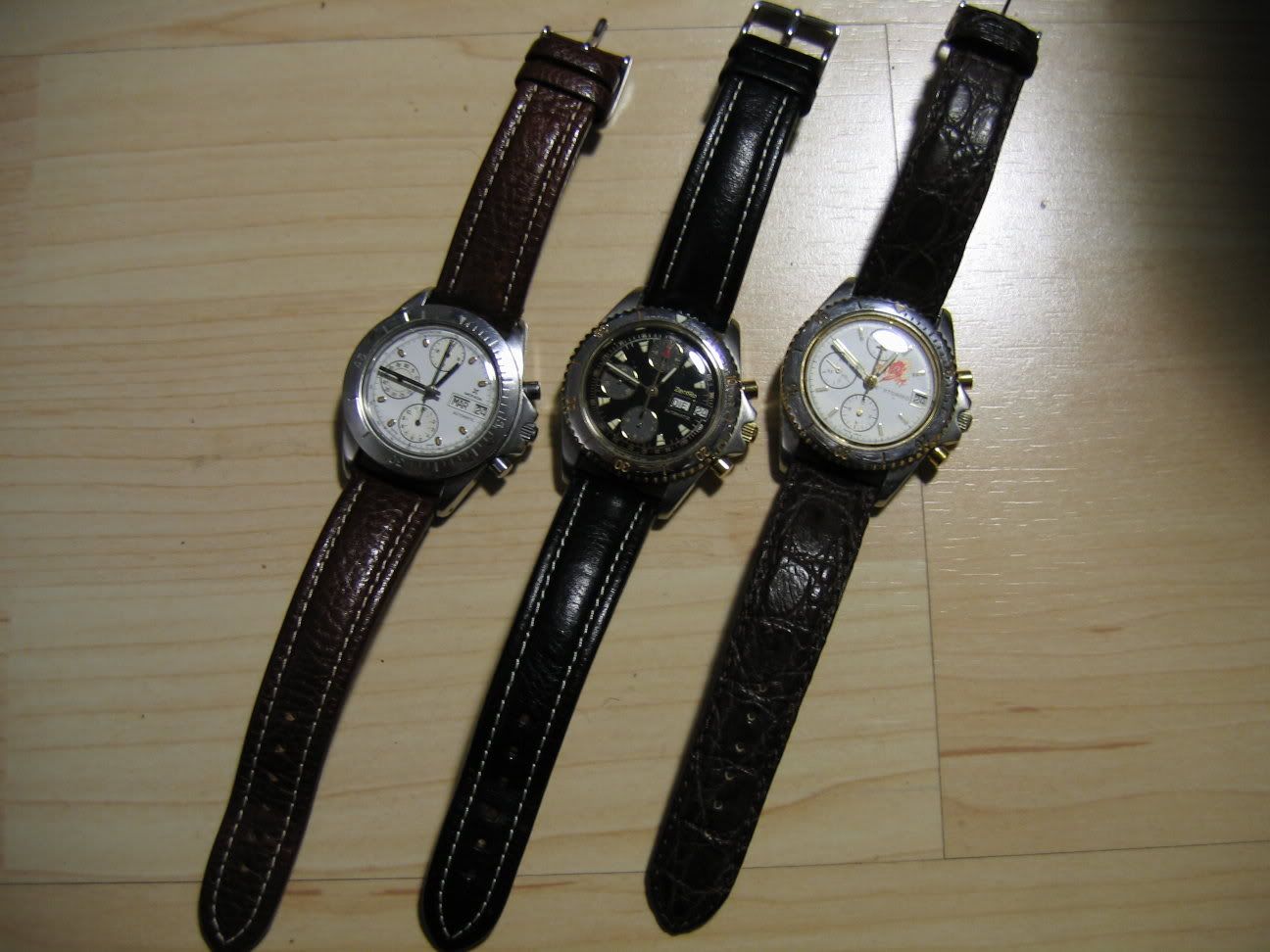

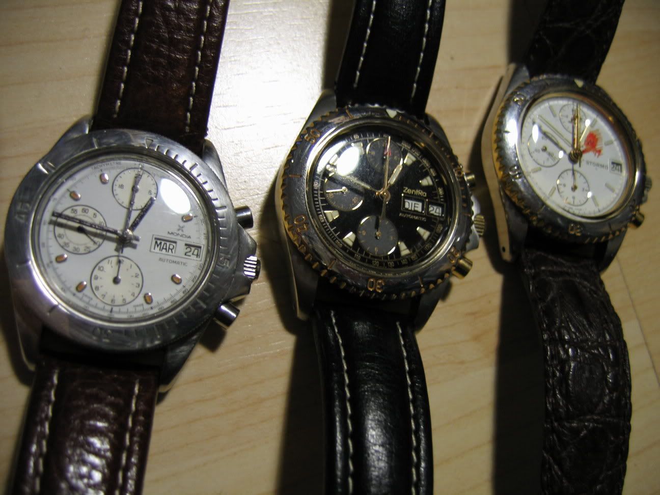

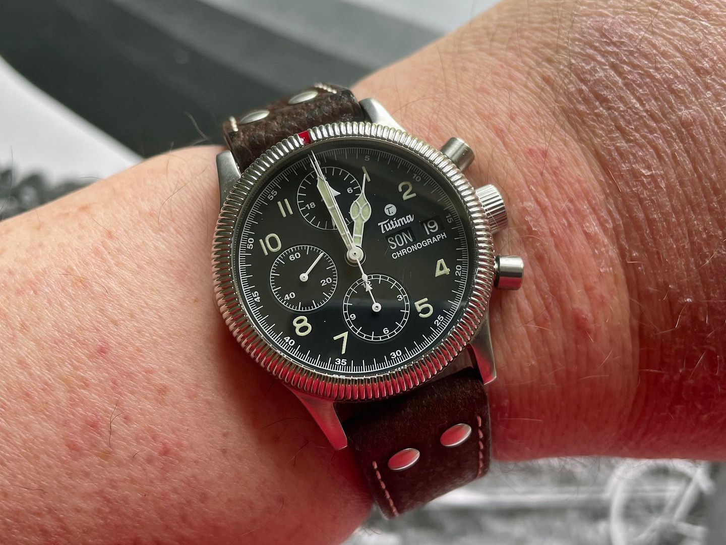

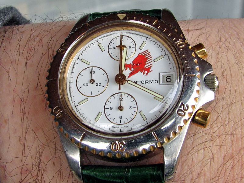

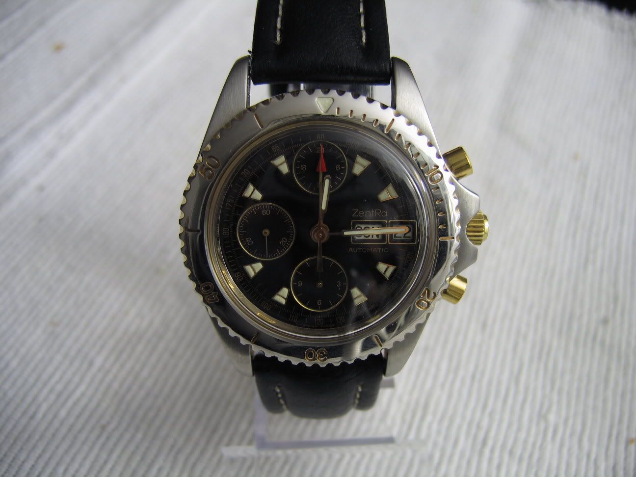

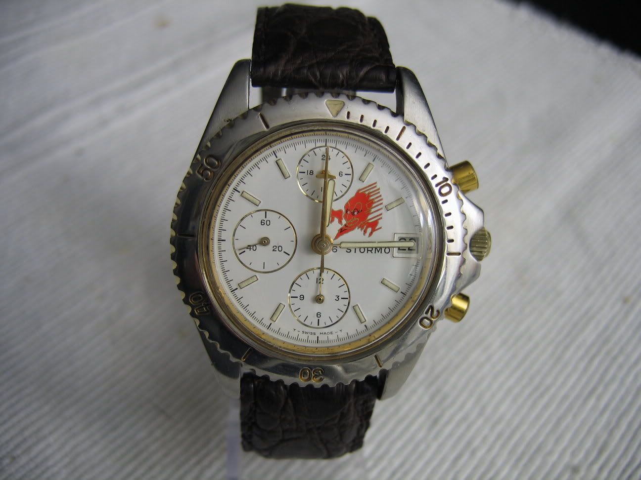

    Une simple recherche Google Image permet de voir la diversité de designs que Mondia a proposé sur base Lemania 5100 pour son chrono Mistral. Outre celle qui fut ma version, je compte un minimum de 5 autres configurations possibles.

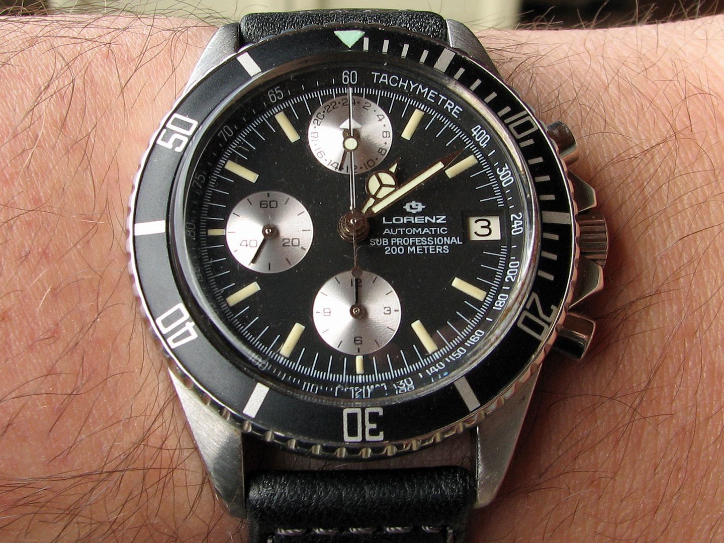

    Après la vente de ma collection au début des années 2010, il ne me restait pas grand chose. En chrono, seulement mon Lemania calibre 5012 et un Lorenz Chrono Sub avait réussis à survivre à la décimation.

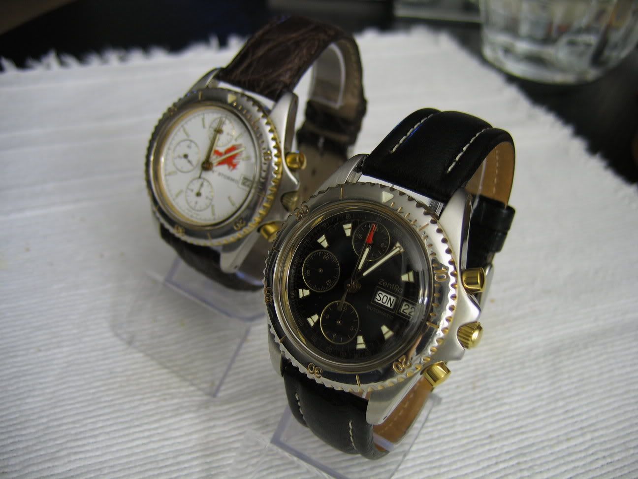

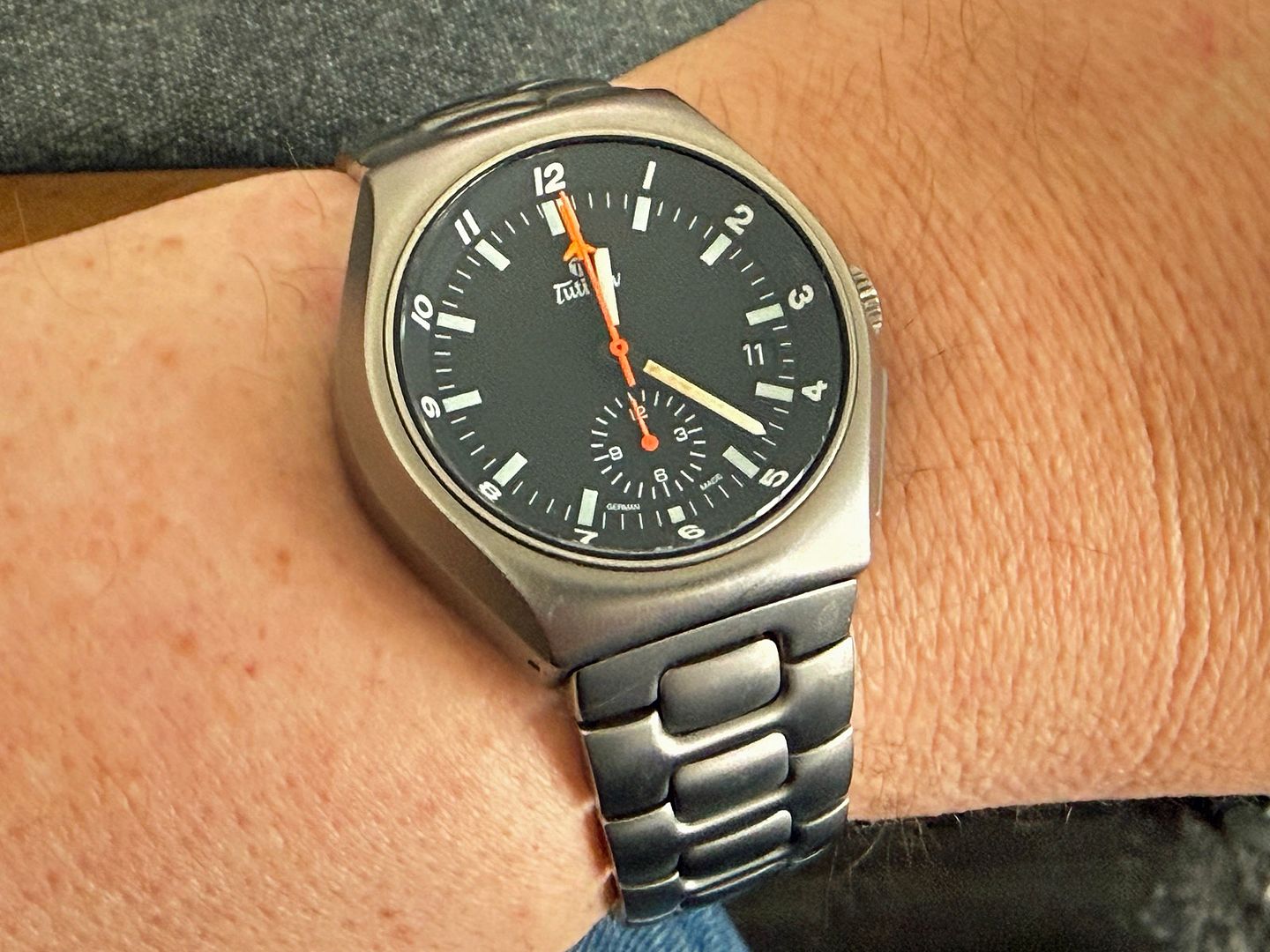

    Mais depuis, les choses se sont largement améliorées. J’ai pu récupérer deux de mes anciennes montres (pas des identiques, mais vraiment les exemplaires possédés), et du côté Lemania 5100 ça commence à parler beaucoup l’allemand, avec 2 modèles Tutima (F3 et Commando II).

    Sympa ! La Lorenz me fait de l’oeil depuis un moment mais les exemplaires que j’ai pu trouver n’était pas en super état. Les 2 Tutima sont sympas, j’ai une préférence pour la flieger.

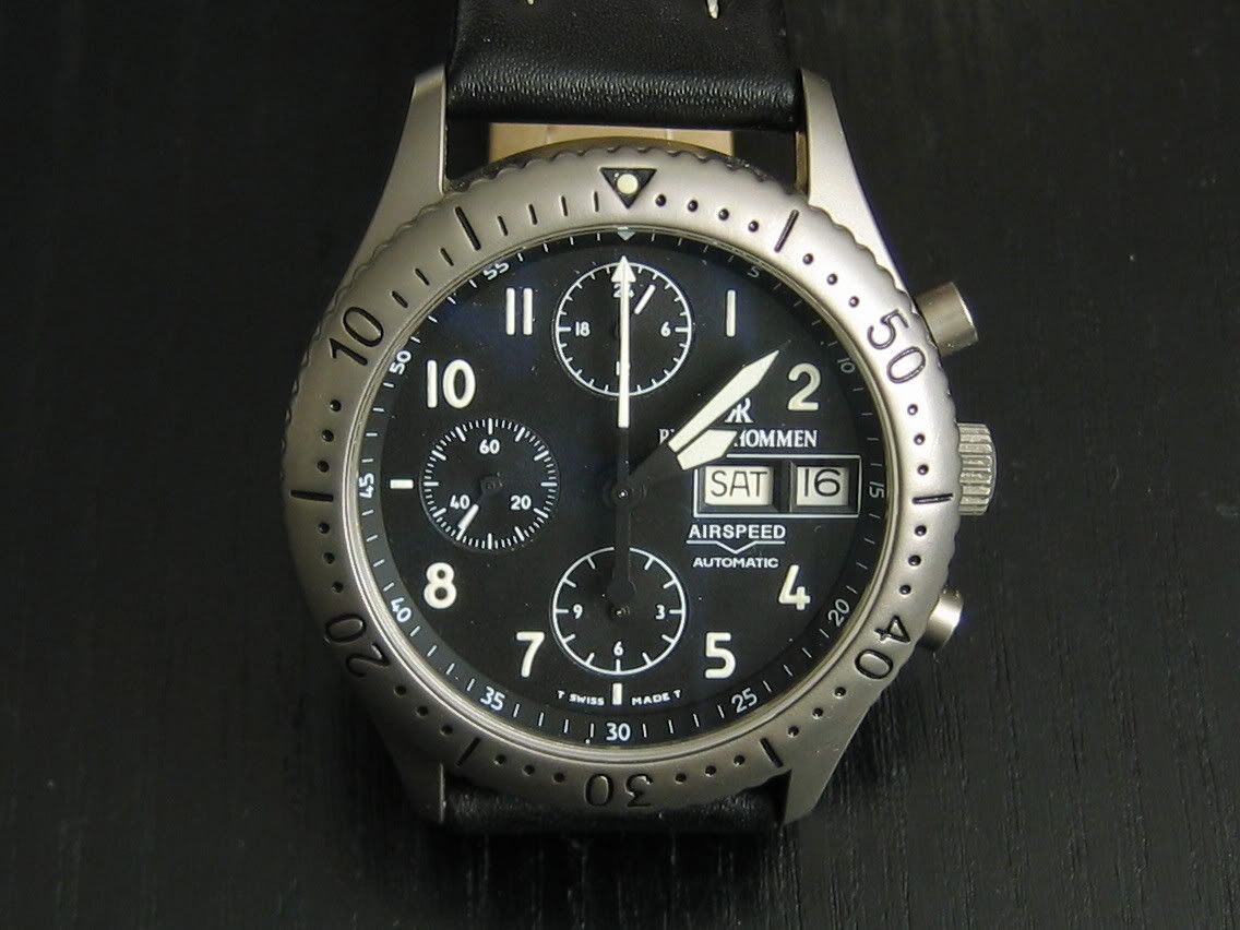

    Je n’ai jamais aimé les cerclages blancs des registres sur le chrono DC86, qui me rappellent ceux qui existaient sur le cadran de mon ancienne Revue Thommen Airspeed ci-dessous, d’où mon attirance immédiate pour la variante DC86/2 qui en est dépourvu.

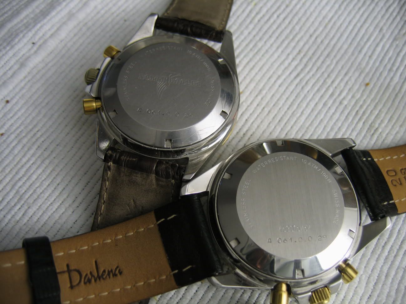

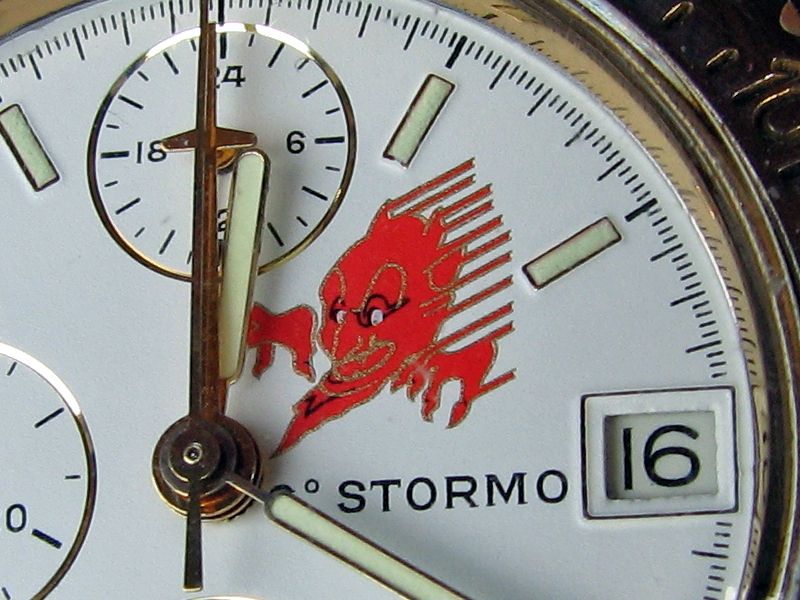

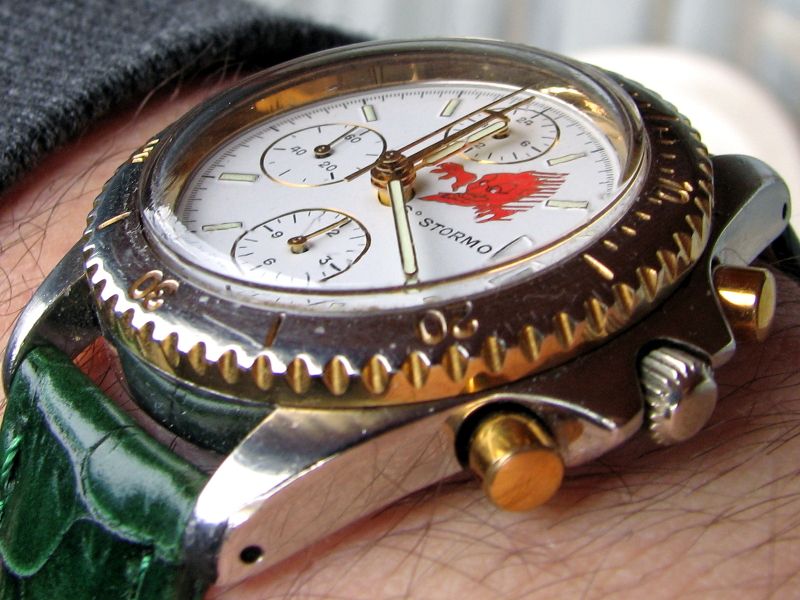

    #410000157622
    luf35
    A noter que l’appellation « Diavoli Rossi » n’était pas exclusive à la patrouille de voltige référencée dans ton post. En effet, c’est également le surnom de la 6ème escadre de chasse (6° Stormo) de l’Armée de l’Air italienne, qui fait actuellement la transition entre ses vieux Panavia Tornado et le nouveau F-35.
    Dans les années 90, DPW et North Eagles réalisèrent quelques petites séries de montre avec leur emblème, et je fus moi-même l’heureux propriétaire d’un modèle de chronographe North Eagles.
