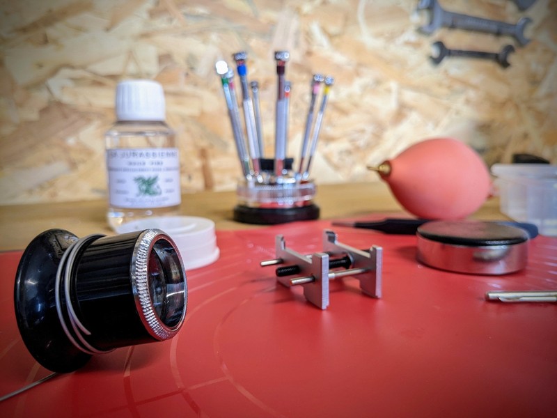

    J’en aurai mis du temps mais je peux enfin compléter ce sujet ouvert il y a plusieurs mois !
    Après m’être outillé à peu près convenablement pour l’amateur que je suis :
    Problème poussoirs sur montre Casio 22061405554824298217922723

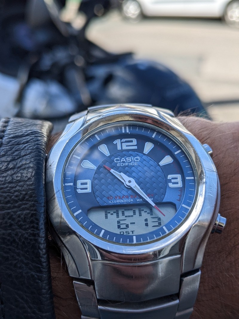

    J’ai enfin pu mettre le pied à l’étrier et tenter de solutionner le problème des poussoirs de ma Casio Edifice :
    Problème poussoirs sur montre Casio 22061405560424298217922728

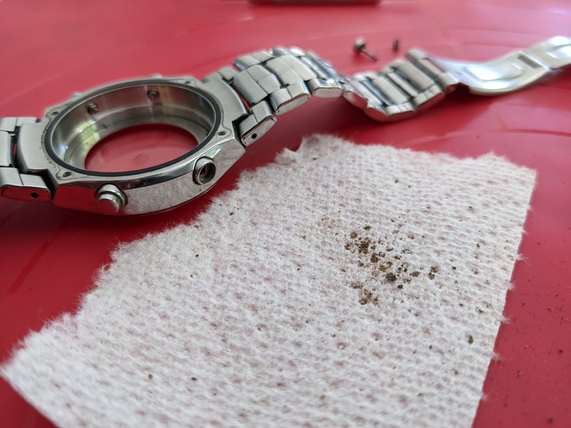

    Au démontage, cela se confirme : tout est très encrassé !
    Impossible dès lors pour les braves poussoirs d’effectuer toute leur course avec autant de corps étrangers à l’intérieur :

    Et voilà, j’ai retrouvé une montre parfaitement fonctionnelle, comme je l’avais eu pour mes 18 ans 😊
