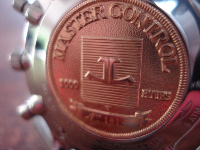

MembreBonjour
Ce matin en prenant ma JLC quartz ( master control ) je constate que la petite trotteuse au lieu d’avancer seconde après seconde avance par à coups toutes les 3 sec environ.
Je pense que c’est une indication que la pile doit être changée ?
Bizarre celle-ci a été remplacée en janvier 2009 …
J’espère que ce n’est pas un panne
Qui sait m’informer ?
Merci
3 mai 2010 à 3h41 #420001024825boxster 48
MembreMerci pour les infos
A la première occasion je vais chez un AD pour changer la pile
Je suis bien arrivé à dévisser les 4 vis mais ensuite …. je ne sais ( et n’ose pas ) retirer le fond.
J’ai trop peur de déraper et de griffer le métal.J’ai un AD JLC à Wavre, on verra bien quel est la tarif pour un changement de pile
A suivre …
4 mai 2010 à 2h26 #420001024826boxster 48
MembreLa pile a été remplacée ce matin par un AD de JLC, situé à Wavre.
Service impeccable, acceuil sympa et même présentation du nouveau modèle master chronograph en version automatique cette fois. Pas mal mais bien plus épaisse hélas que mon modèle 145.8.31
Un tel service donne envie de retourner dans ce magnifique magasin
Le nom de la bonne adresse horlogère = Cession place de l’hôtel de ville à Wavre
Ah oui, le coût du remplacement de la batterie = dérisoire soit 10 eur
