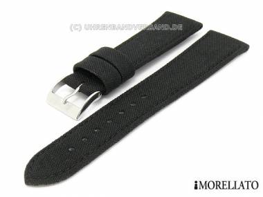

    L’été et ses températures sont bien arrivés et je subi chaque jour ce bracelet Z20, rigide il ne s’adapte pas à mon poignet et je transpire énormément dessous, au moins le NATO ça absorbe clown
    J’ai donc porté mon choix sur un Morellato Cordura.
    Présentation de ma nouvelle (6105 inside) - Page 2 Mod_show_image.php?user=watchstrap&urlimage=KBu2779-110MtCorduraschw
    Une revue ici aussi:
    http://www.horologycrazy.com/2009/11/my-morellato-cordura-lorica-strap.html
    Seul problème, j’hésite entre le commander en 20mm ou 18mm (la 6105 fait 19…), je pense plutot prendre du 20 et si ça rentre pas le tailler un peu.
    Quelqu’un a t il déjà été confronté à ce probleme ?
    #420001304555
    PITTOM
    20mm ça passe sans rien tailler Wink
