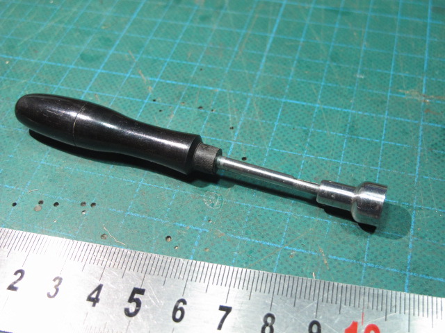

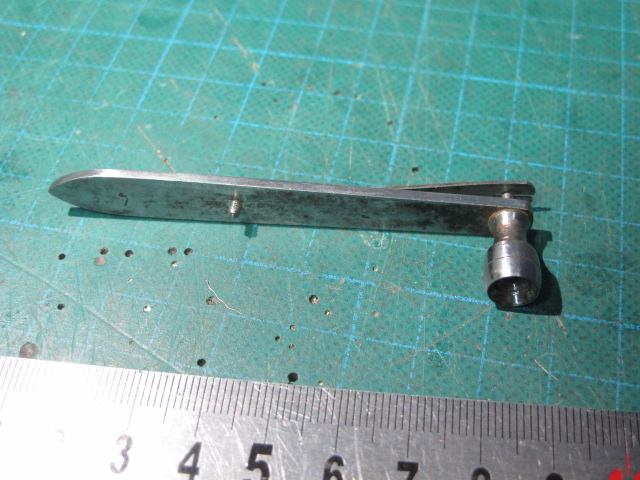

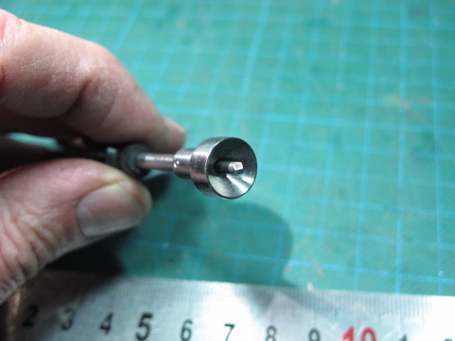

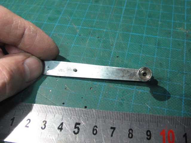

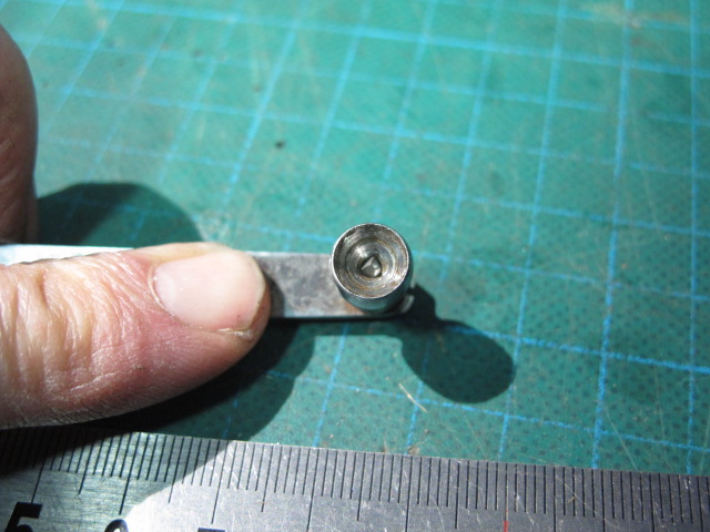

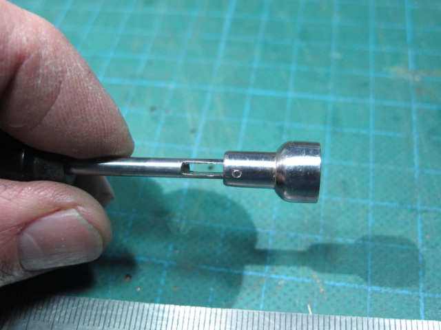

    deux outils à centrer ou à pointer le centre d’un petit cylindre :
